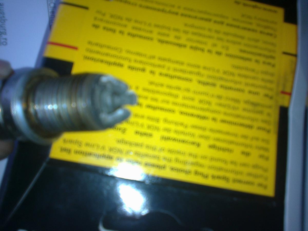

Bujiile merg 100.000 km indiferent de fabricant dar dupa 60.000 incep sa-si piarda din capacitatea optima de a furniza scanteie.Electrodul din mijloc din rotund ajunge dreptunghi (isi micsoreaza volumul) si odata cu asta creste distanta pana la cele 3 puncte cu intermediul carora apare scanteia.
Am vazut bujii neschimbate de peste 120.000 km si electrodul era foarte subtire dar masina mergea bine.Dupa schimbarea bujiilor masina consuma mai putin si motorul avea alta viata.
Sa caut maine la munca cateva bujii de 1.4 sa va arat in ce consta uzura lor.Sper ca mai am ramase.

Uitati aici despre bujii, despre uzura, cum si cat se strang smdp.
Fiecare clasa e distincta si pot diferi cuplul de strangere fata de o alta clasa.
Insa, ceea ce vreau sa atarg atentia e ca o bujie nu trebuie sa arate f uzata ca ea sa fie considerata uzata.
Ceea ce am vazut in pozele postate de Marius, mie mi se pare o bujie f uzata.
Parerea mea e ca pe electrodul central doar niste usoare urme de ciupituri ar trebui sa existe, nicidecum sa ai electrodul asa de mancat.
Retineti ca o bujie uzata va solicita suplimentar sistemul de aprindere, deci sa nu va mirati daca durata de viata a bobinelor de inductie va fi drastic redusa.
Iar legat de durata de exploatare, in primul rand ascultati ce recomanda producatorul si faceti in consecinta.
Daca veti sa fiti preventivi, o bujie cu electrod normal, schimbati-o pana in 30.000, una cu platina pana in 60.000 si garantat nu o sa aveti pbme.

La 1.4 sau 1.6 de pe G4 bujiile se schimba la 60.000 km indiferent de ce fel de bujii sunt cu 3 elemente sau cu 1 element.
Daca masina consuma ulei excesiv este bine ca pe la 30.000 km sa fie scoase bujiile si sa fie curatate cu peria de sarma....dar cu atentie sa nu fie deteliorat electrodul central.De regula in astfel de cazuri in capul bujiei apare o crusta tare de ulei si canamina.
Din pacate nu am posibilitatea sa postez o poza mai descifrabila sa vedeti cum arata bujiile la 50.000 km.
