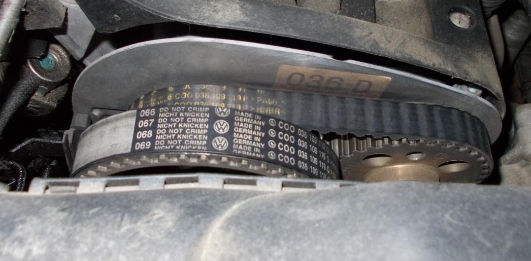

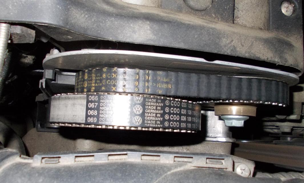

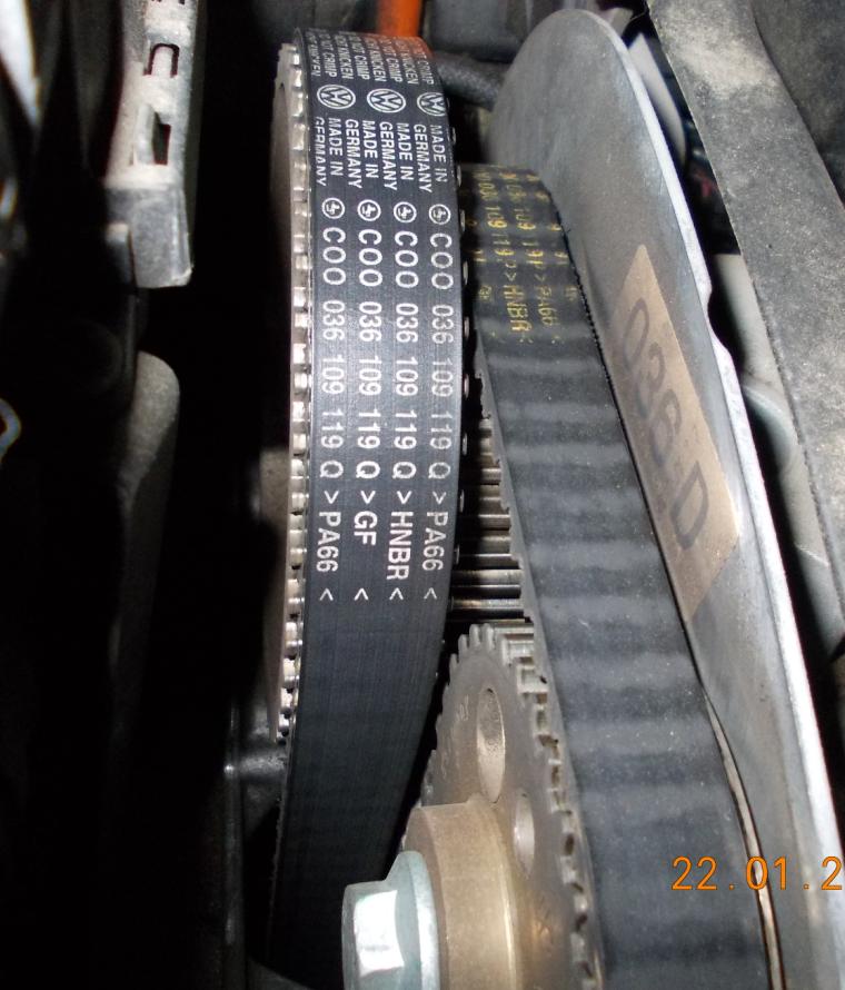

Am un Golf 4 din 1998, motor 1.4 16V motor AXP si as dori sa va cer o parere despre schimbarea distributiei, masina are pe bord in prezent 169.000 Km. Nu stiu cand a fost schimbata ultima data aceasta distributie. Vizual arata binisor.
Atasez trei poze facute astazi.
Credeti ca trebuie schimbata distributia sau pot sa o mai aman?

Daca nu stii cand a fost schimbata ultima data ... e logic sa o schimbi... asta pt. siguranta ta... cel putin asa stii ca e noua ..si te scuteste de multe alte eventuale necazuri ce ar putea veni o data cu ruperea curelei.. sau cum s-a intamplat la mine..desprinderea dintilor.Sa stii ca nu conteaza cati km. a facut... in general curelele au o durata de viata garantata de casa constructoare ..pe langa km. si in timp.E inutil sa spui ca are xxx000.km..daca autoturismul a stat in garaj 4 ani...fii sigur ca tre. sa schimbi cureaua.Din foto vad ca ai doua curele diverse...cea de pe arborele cotit e mai noua si cea de pe pinioanele de la arborii cu came e mai veche....deci sfatul meu: schimba tot kit-ul...poti sa amani un pic...dar nu prea mult
Pai crapaturile apar prima data pe partea de interior, cea cu dintii, din ce stiu eu.
Daca ai cumparat masina recent, e mai bine sa o schimbi si sa stai linistit dupa aia.
