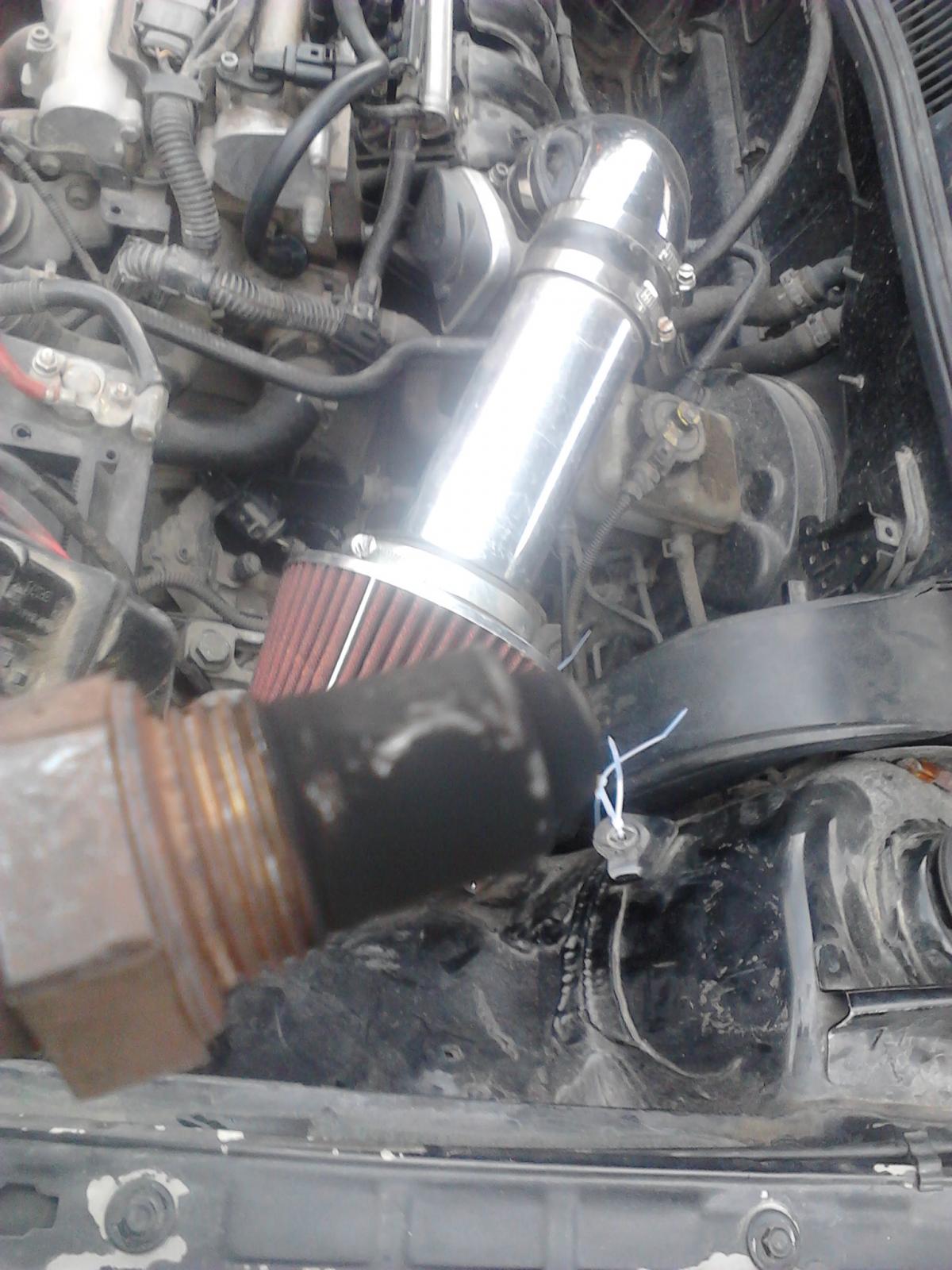

E normal sa am asemenea depuneri pe senzoru de o2? mi se pare ca indica un amestec prea bogat
post-130114-0-29239800-1389469066_thumb.
   Nu vad nici un senzor de O2 in poza. Este vorba de sonda lambda?
Modificat de Ebi

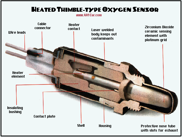

sonda lambda masoara coeficientul de exces de aer al gazelor de evacuare, pe scurt oxigenul din gazele de evacuare, Sonda lambda ===senzor de O2. E destul de normal sa fie asa depuneri pt ca probabil nu s-a umblat de mult la el. Curata-l si pune-l la loc. Care sunt valorile pe care ti le da cu motorul cald?
nu ai ce sa cureti la sonda lambda... elementul care face detectia este in interior si nu se poate curata (este un "burete" ceramic cu depunere de platina), aia ce vezi tu afumata este doar o carcasa de protectie
