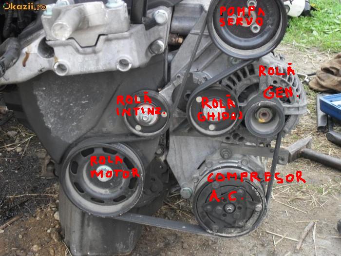

Ca sa fie un final si un feedback valabil  la problema cu suieratul, am schimbat si rola de la intinzator, cea fixa o schimbasem deja. Nici o schimbare, suieratul a aparut din nou. Doar ca aveam deja ceva banuieli si am cumparat si o curea noua. Dupa ce am schimbat cureaua, suieratul a disparut .
Asa dar ce are de facut posesorul unui golf 4 caruia ii suiera cureaua de auxiliare este:
1. Se slabeste intinzatorul (vezi metoda din postul meu anterior cu intinzatorul ridicat cu o tija si un cric).
2. Se da jos cureaua si se demonteaza cele doua role, cea fixa si cea de pe intinzator
3. Cu miezul rolelor intre doua degete se invart rolele cu cealalta mana. Nu trebuie sa se simta vibratii, sa se auda scartaieli sau rola sa "agate". Daca vreunul dintre fenomene este prezent, se inlocuieste fara regrete rola respectiva. Chiar daca mai merge "reconditionata"  prin spalare si umplere cu vazelina la bilele de rulment, este doar o solutie temporara
4.  Daca vreuna dintre role a fost blocata sau semiblocata, dupa inlocuirea lor se incearca cu cureaua originala
5. Daca rolele nu erau blocate (se invarteau cateva secunde dupa un impuls dat cu degetul) atunci cureaua era de fapt de vina. Interesant este faptul ca se poate foarte bine sa suiere o curea care arata impecabil (cazul meu). Datorita imbatranirii  materialului, cureaua patineaza si suiera. Intinderea sa nu este reglabila, depinde doar de tensionarea  asigurata de catre arcul intinzatorului, astfel imbatranirea sa nu se poate compensa prin intindere suplimentara. Asa dar o curea noua rezolva problema.
Postez si schema cinematica a curelei la golf 4 ; 1,4 ;16V pentru ca nu am gasit-o nicaieri.  Pana la urma  am adnotat o foto al unui motor de vanzare.
 de asemenea nu va sfatuiesc sa folositi spray-uri pentru curele, efectele sunt doar temporare, apoi suiera mai rau ca inainte.

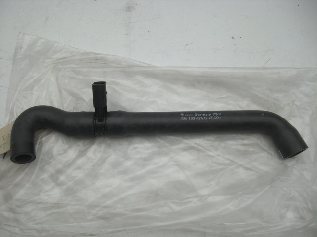

Imi cer scuze gabi dar eu nu cred ca am epurator, chiar daca as avea pe joja uleiul la mine e sub minim.
La mine doar asta se gaseste, altceva cum ai aratat tu mai sus nu am.post-117980-0-70431100-1386580901_thumb.
Vezi in ce intra furtunul in partea lui de jos...spre pamant...asfalt.In ce intra? :lol:

Baieti, motoarele voastre 1.4 au pe epurator valva pt reglarea vacuumului?
Daca da, cititi postul 99 si dupa.
http://vwforum.ro/topic/73556-16-16-v-consum-ridicat-ulei/page-5
O asemenea valva defecta poae crea ea insasi presiune mare in motor si astfel poate favoriza improscarea cu ulei pe la joja.
Insa e posibil ca motorul de pe golf sa difere fata de cel de pe polo, la care se face referire in acel post.
Nu au lagatura motoarele astea cu motorizarea BBY de pe Polo.Sunt sisteme total diferite si epuratorul la G4 e o simpla capsula de plastic cu compartimente in ea.
Ms Gabi. Desigur, si sistemul de epurare difera, in cazul nostru gazele intrand inainte de clapeta, la acel Polo intrand dupa clapeta de aceea fiind necesara acea valva.
Mersi inca o daat de lamurire, personal nu am pus mana pe un 1.4 de pe Golf sa-l analizez.
Tot ce inseamna 1.4 si 1.6 16v sunt identice si difera doar capacitatea cilindrica,clapeta....si cateva nimicuri in functie de an.
Mai exista un model de epurator care are un jeg de membrana cu arc in interior si care permite gazelor sa iasa din epurator la o anumita presiune.Si alea sunt problematice.
Oricum sistemul in sine (1.4 si 1.6 16v) este destul de tampit gandit....toate gazele si toate rezidurile intra in carcasa filtrului de aer (acolo gasesti ulei din abundenta) si in clapeta.
