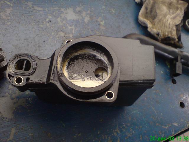

Salut baieti, problema mare, azi in drum spre facultate, cam dupa 15 km dupa ce am plecat din fata blocului, mi s-a aprins becul la ulei, ieri am luat nivelul si era aproape maxim. Am oprit imediat masina, si am deschis capota, tot uleiul iesise pe la joja si pe la capacul pe unde se pune ulei... am inteles ca ar fi de la epurator deoarece mie imi cam mananca ulei si am furtunul acela scos, deci face condens, a ajuns apa in epurator si a inghetat. Am vorbit cu un mecanic si a zis sa ma duc sambata sa imi curate epuratorul si sa imi schimbe furtunul cu altu mai gros si sa il puna cumva pe sub masina, adica sa nu mai urce in sus spre capota si apoi sa il las in jos pentru ca acolo unde urca, apa se duce inapoi in epurator si ingheata. Oare daca face acest lucru, o sa scap de problema asta? Pentru ca imi e cam frica sa mai plec cu masina dupa ce am vazut azi acolo... (ulei peste tot)
Desfacut epuratorul,curatat,schimbat garniturile cu unele noi.
La fel ca si colegul myhay93 astazi cand am deschis capota am vazut ulei pe la capacul de la distributie,baia de ulei plina de ulei,joja la fel plina de ulei.Am verificat nivelul de ulei si este scazut.
Am dat jos furtunul de la epurator si am pornit si am vazut ca ies gaze.In schimb am observat ca am si urme de condens.
Ce pot face?ca pana acum nu m-am mai confruntat cu aceasta problema.
In schimb am mers cu masina in ultima saptamana pe distante foarte scurte cu ea.Este posibil ca din cauza ca ma mers cu masina pe distante scurte acele gaze din epurator sa fi condensat si sa fi inghetat?Acea rezistenta am vazut ca este calda.
Rezistenta aia e o p... pusa degeaba.Epuratorul ingheata si nu mai permite gazelor sa iasa din motor,apare presiune mare si apoi uleiul iese pe unde apuca:joja,semeringuri...etc.
Rezistenta iti protejeaza doar partea de sus a furtunului .
pai si ce este de facut?
ca pana acum nu am mai avut probleme cu epuratorul
curatat epuratorul sau mers macar o data pe luna cu furtunul de degazare scos de sus din filtru de aer....ca sa aiba posibilitatea sa mai dispare condensul de epurator.Oricum curatarea lui e de baza.O sa aveti un soc cand o sa vedeti ce iese din el...mazga si spuma (gen ulei amestecat cu apa).
Eu merg cu furtunul scos de cand am luat-o de la tata din vara, nu stiu el de cand l-a scos... dar cert e ca e scos demult, de asta am intrebat daca il curat si pun furtunul in jos, sa nu se mai intoarca apa aia de la condens inapoi in epurator, scap de problema?
Maine comand garnituri epurator si ma apuc sa il desfac si sa il curat.Gabi mersi mult.
Revin cu noutati dupa curatare.
In epurator formeaza o mazga ulei in combinatie cu apa(provenita din condens)...la primul frig mai serios ingheatza bocna si pana motorul produce gaze calde sa apuce sa circule prin el sa dezghete mazga respectiva.....ti-a dat cu ulei pe unde apuca din cauza presiunii acumulate in motor.
Pana nu desfaci si speli epuratorul....degeaba.

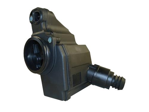

Aveti grija mare la suruburile lui...trebuie un imbus de 6.Prevenitv comandati si cele 3 suruburi.....exista posibilitatea ca suruburile sa se strice la demontat.
La mine am desfacut unul cu chiu cu vai cu un extractor de suruburi si cu un mox mic.
Aveti grija cand scoateti furunul de degazare din epurator sa nu stricati garnitura lui pentru ca trebuie achizitionat alt epurator.
Aveti grija cand demontati epuratorul sa nu rupeti urechile de prindere prin care intra suruburile.
Merg si suruburi cu cap normal de 6 montare in locul celor originale in caz ca stricati un surub original.
Operatiunea o faceti cel mai bine pe dedesuptul masinii...merge si pe sus dar este mai greu si chinuiala mai mare.
