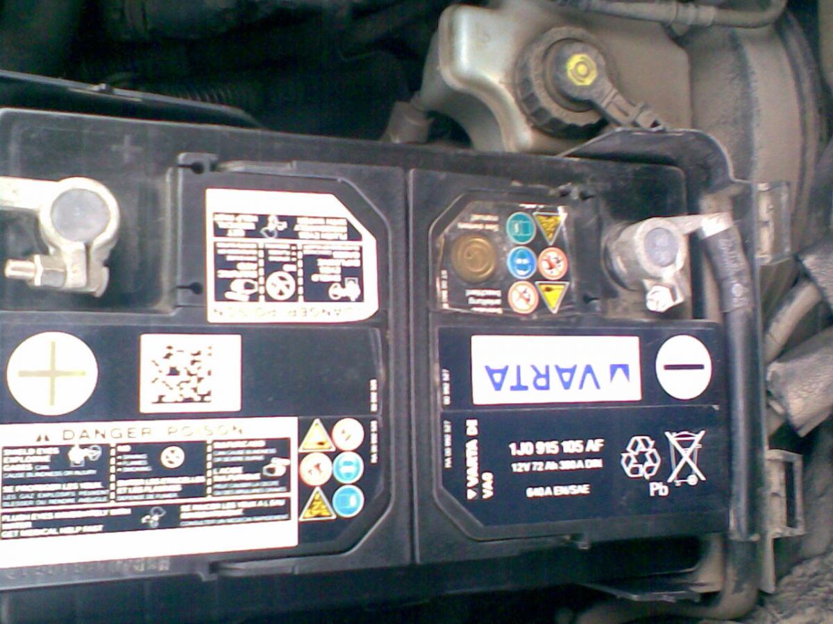

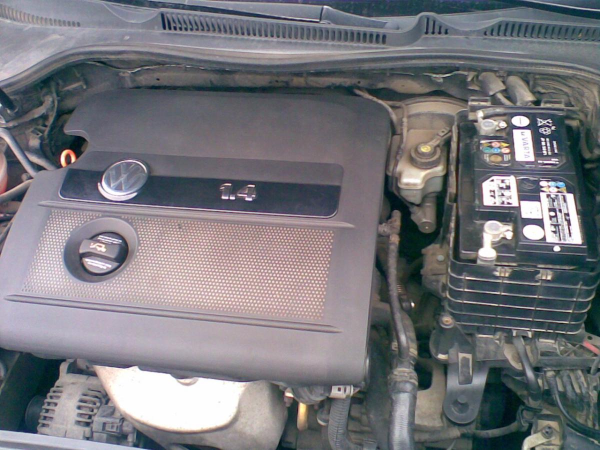

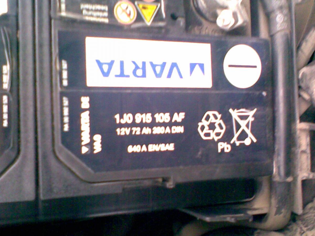

Azi am testa bateria unui amic cu golf 5 1,4 şi bateria era de 75 Ah. Cred că era cea originală pentru că avea codul vw pe ea.
Scuze, este de 72 nu de 75, dar atenţie este vorba despre Golf 5, probabil şi pe 5 plus (asta întrebase colegul) este tot aşa.
da am vzt.dar am de ales intre 54 A si 61A (silver dynamic).ma gandeam la 54 fiindca masina e folosita pe distante f.scurte.casa-munca(aprox.10-15 min.).ce ziceti?
