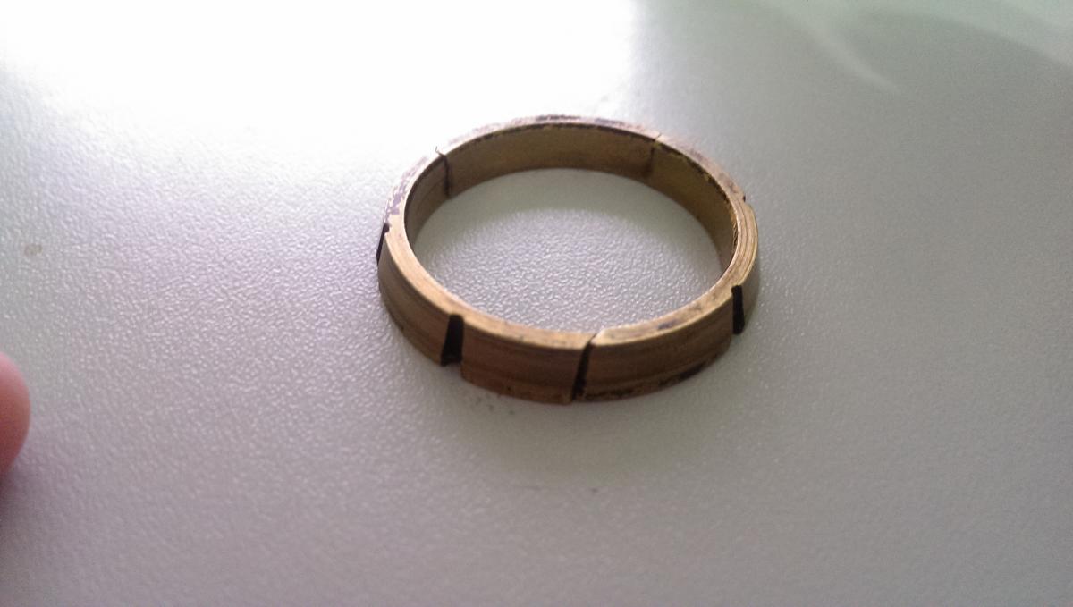

zilele trecute am dus masina din semnatura in service... imi suna ceva ciudat cand mergeam in marsarier, gen cum s-ar freca 2 metale, un tzacanit metalic, regulat in functie de vietza. ei.. eu credeam ca din cutia de viteze, la fel au zis si baietii din service.. au dat cutia jos, au duso la specialisti. azi cand am fost dupa masina m-au intampinat cu un inel rupt in 3 bucati (nu il am la mine sa ii fac o poza, dar e subtire, putin conic, si cu canale pe lateral). ei .. am scos masina din service, si surpriza, martorul de la catalizator aprin, kilometrajul nu functioneaza si acul de la benzina fluctueaza intre 2 unitati.. (3 liniute). va intreb ce ar putea sa fie baiu, ce au facut, ca sa nu ma duc inapoi la ei total dezinformat. referitor la zgomotul din marsarier ... tot asa face si dupa ce au "reparat" cutia de viteze. service-ul pare a fi ok... autorizat, mi-au dat garantie, hartii... toate alea...

inelul rupt ce l-au gasit in cutia de viteze. imi poate spune cineva daca e din cutia de viteze si ce rol are?

DA,inelul respectiv se afla in cutia de viteze mai exact pe flansa care vine prinsa de grup.Este din bronz si eu am gasit-o rupta dar nu avea nici un simptom la mers.
Pozitia 19 din poza de mai jos.Acel inel de bronz sta asezat pe sateliti la grup.Fiind o piesa care este in miscare tot timpul la un anumit numar de kilometri se uzeaza si crapa.

 eu zic ca ala e un inel sincron, dar e doar "o treime" dintr-un sincron intreg . de obicei aceste sincroane duble se monteaza pe pinioanele vitezelor mici 1-a, 2-a,si 3-a (nu stiu daca cutia ta are asa ceva si pe ce viteze) .

Nu este inel sincron,inelul sincron arata altcumva,daca vrei iti arat poze cu el. :study:
Acel inel postat de CJ80DOM se afla pe flansa care vine prinsa de grup.Ultima oara cand am lucrat la cutia de viteze a trebuit sa schimb flansele de la cutia de 1.6 cu cele de 1.4 ca nu se potriveau si acel inel exista si se aseaza pe acea flansa
