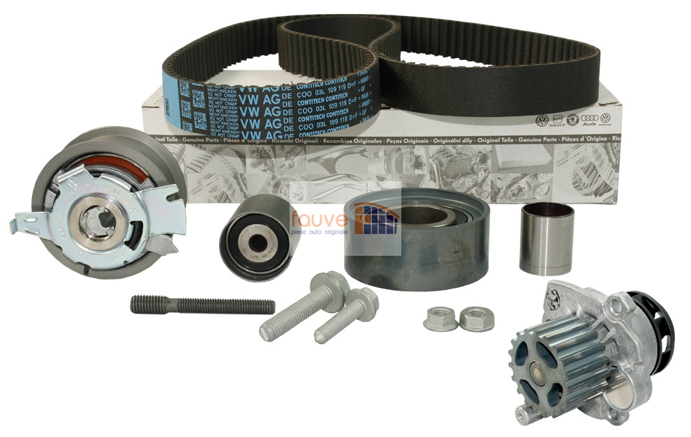

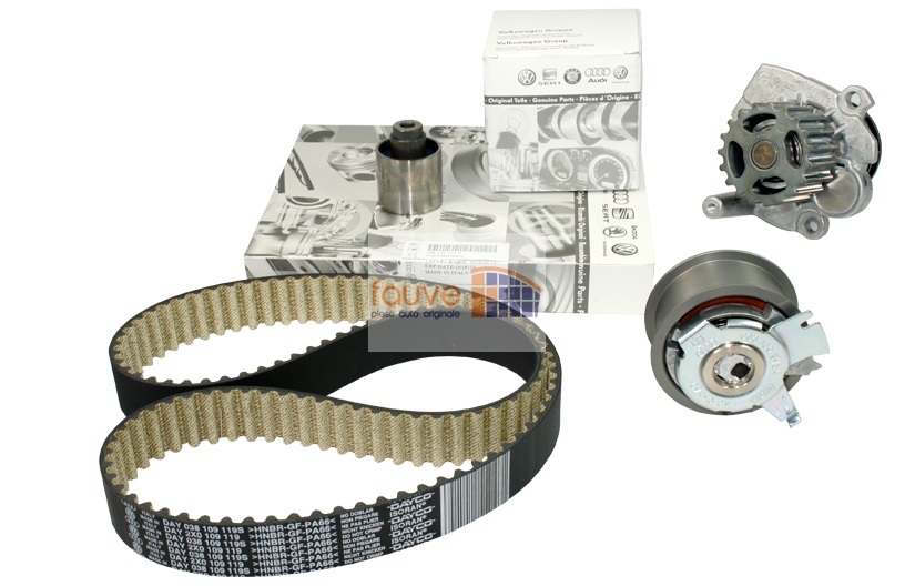

Eu stiu de la mecanic care profeseaza de 15 ani ca la cureaua originala (din fabrica) schimbarea nu se face in functie de nr de ani, ci doar in functie nr de kilometrii - conform cartii tehnice. (spre exemplu a mea a fost schimbata la 92.000 si 13 ani - surpriza, curea era cea originala). Acum am optat pentru kit de distributie INNA si am garantie 60.000 km sau 4 ani. Daca nu fac acesti kilometrii sigur o voi schimba la 4 ani.
Si ce crezi tu ca are ,,special'' cureaua de distributie originala fata de o curea aftermarket ?
Dupa anul fabricatie ai codul de motor APE,intereseaza-te tu mai bine despre istoricul masinii tale si iti garantez eu ca ce ai tu pe masina nu este cureaua cu care masina a iesit din fabricatie si 100% cureaua a fost schimbata.

codul motorului este AXP. Mecanicul asta mi-a spus, ca a fost cea originala. Am carte tehnica.

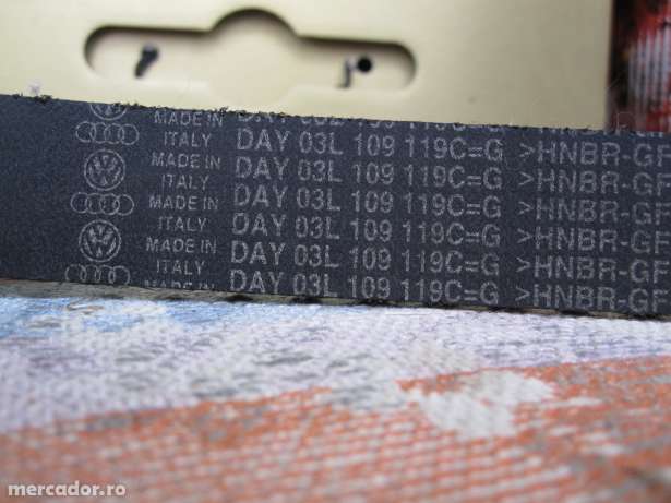

Trebuia cand a scos cureaua veche...sa citesti pe ea data fabricatiei stantata pe curea.
Era toata coapta.. la limita am schimbat-o. Nu am observat nimic stantat pe ea, probabil nu m-am uitat destul de atent pe ea.
