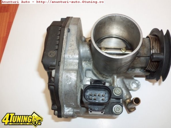

Nu sti motorul mai bine ca mine, ieri m-am uitat bine la clapeta aia, am o parte electronica + cablu de acceleratie (partea mecanica) iar in legatura cu acel furtun, e scos pentru a nu intra fumul inapoi in motor, e exact cum faceau multi la celebra dacia 1310 (cine stie, cunoaste  :)) ) saptamana viitoare cand ma intorc acasa, desfac filtru de aer si iti fac poza la clapeta sa vezi.
uite, am gasit o clapeta de acceleratie la fel ca a mea pe okazii:
http://images5.okr.ro/serve/auctions.v7/2012/oct/29/0b3ac01c95a023b373420c6d60233e22-6869684-1000_1000.jpg
Modificat de myhay93
AHW, AKQ, APE sunt euro2 cu cablu de accelerație, însa da, poziția pedalei tot de acel potentiometru electronic e data iar relantiul lafel.
Bun, dar cand accelerez se vede cum trag de cablul ala cu pedala practic si cum se deschide clapeta aia... Nu pare a fi electric
