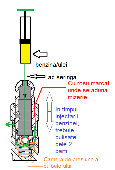

...problema tacanitului este de la tachetii care au mizerie in ei si trebuie curatati. solutia: desfacearea capacului de distributie si curatatea lor. Sunetul nu va disparea de tot dar va fi mult mai silentioasa. Spun asta din propria experienta.

Mizerie de unde? ca doar avem filtru de ulei
Marius, chiar daca exista filtru de ulei, tot exista mizerie in ulei care cu timpul se aduna si in tacheti pentru ca tachetii nu sunt supusi miscarii continue iar uleiul care cilrcula prin ei depunde particule fine care cu timpul se colmateaza ( nu iti imagina ca e ditamai mizeria ) si tachetul nu mai etanseaza calumea sau nu ma culiseaza corect.

tachetul intra intr-un fel de culbutor care la randul lui este actionat  de axa cu came .la asta m-am referit eu.gabivvix a pus o poza.totusi ce sa fac sa schimb doar tachetii sau tot ansamblul?
Ansamblul postat de mine x16 bucati=800 lei +curea distributie (doar cureaua)....
da ,stiu ca sunt scumpe dar eu as vrea sa stiu daca sa schimb tot ansamblul,sau doar tachetii.adica acei "culbutori" merita sa-i schimb sau ei nu pot sa fie sursa zgomotelor,zicea cineva ca s-ar uza in locasul unde intra tachetul si de acolo zgomotul
nu ai treaba cu schimbatul lor...nici al tachetilor nici al culbutorilor...astia sunt bani aruncati in vant.
Curata bine tachetii ( bagi benzina in camera de presiune a tachetului cu o seringa cu un ac - acul seringii sa apese pe acea bila de etansare din interiorul tachetului - pana iese benzina curata. In tot timpul in care bagi benzina, culisezi tachetul cu mana astfel mizeria dintre cele 2 parti [cea fixa si cea mobila ]  sa se elimine. Cand vezi ca iese benzina curata, iei o alta seringa cu ac si bagi de data asta ulei in camera de presiune - uleiul il incalzesti un pic ca sa fie mai fluid - pana cand da pe dinafara si la fel, culisezi cele 2 parti pentru a intra ulei bine. Dupa ce scoti seringa tachetul ar trebui sa fie intarit - adica daca apesi pe el sa nu se miste deloc - daca se misca inseamna ca nu are destul ulei in camera de presiune, si tre sa mai adaugi ) . Am pus si o poza pentru a se intelege.
