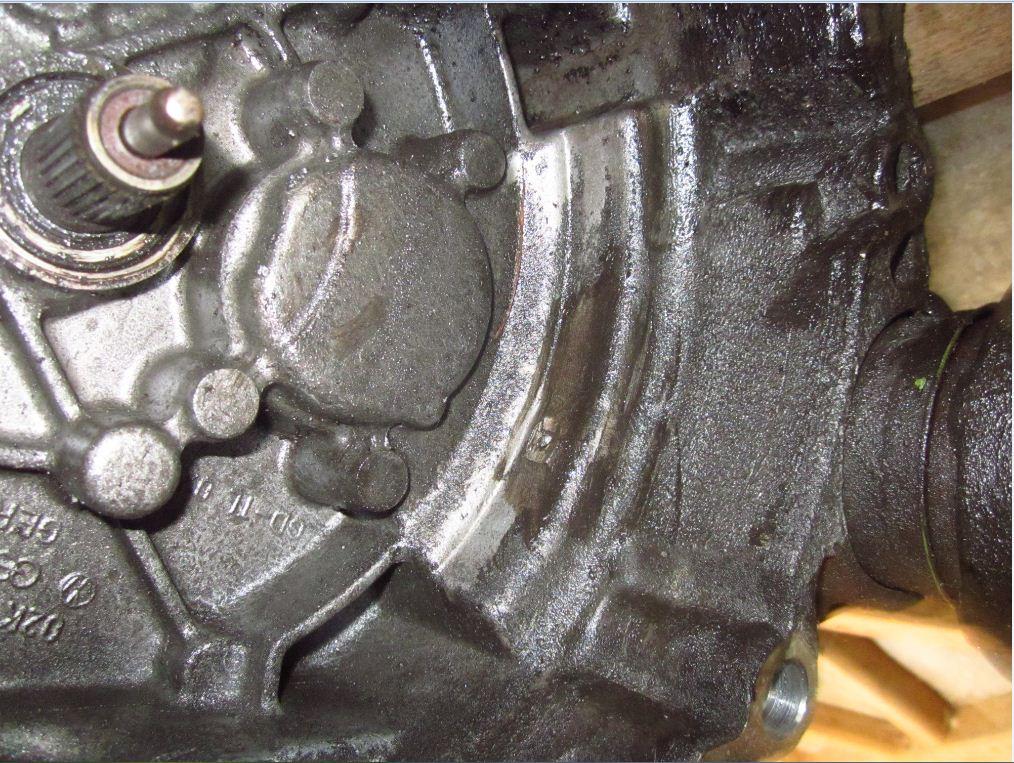

Am pus 2 poze cu prima cutie care sa spart , as mai puteao suda?

Se poate suda dar cine o sudeaza  sa o faca ca la carte ca altfel nu ai facut nici o treaba.

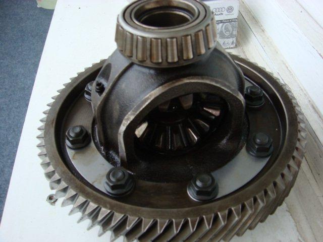

Kitul de reparatie consta in 8 suruburi de 9mm care vin in locul acelor nituri.
Kitul respectiv il gasesti la reprezentanta VW si costa 350 lei.
Daca tot umbli acolo recomand sa schimbi si rulmenti de la grup.

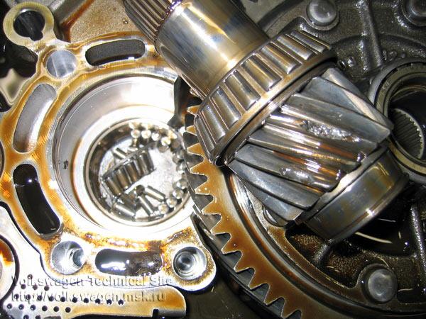

minte...am facut eu cu mana mea....e lenes sau habar nu are sa desfaca o cutie.Prima data cand am desfacut o cutie a fost scenariul din ultima poza postata de Gabi.Doar ca la mine lipseau vreo 5 dinti :)).Axul cu pinion cica nu vine separat si se da impreuna cu grupul la un pret usturator.

Am si eu una sparta, ziceti-mi si mie cum se desface, sa fiu al naibii ca nu am reusit. Am desfacut toate suruburile care tin cele 2 carcase si nu a vrut mai mult de 5mm sa se deschida. Care e ordinea? La mine lipseste cu totul partea aia de carcasa rotunda care in poza de mai sus e situata intre axul care iese din cutie si flansa pe care vine planetara. Se vede prin ea un ax cu rulment, unde lipseau toate rolele de la rulment si dintii de la diferential. CAt m-am chinuit au picat din ea nituri si role rulment...dar cam atat.
Eram si eu curios sa vad live una, insa n-am reusit.

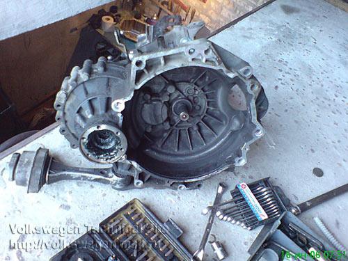

Desfa capacul din spate,si apoi iti trebuie o presa ca in poza sa poti sa depresezi trenul fix de pe rulmentul care-l tine in carcasa cutiei.Ai pozele mai sus.
Ultimul filmulet...ordinea inversa. ;)
Ma-m hotarat si vreau sa comand kitul pentru grup conic ,  mai pun inca o data poza cum imi e sparata cutia sa va uitati si sa-mi spuneti sigur daca din cauza asta sau spart 2 cuti , a 2 cutie dupa 500 km de cand a fost skimbata. Imi e frica sa nu fie din alte cauze si sa comand kitul degeaba.
Deci sudez cutia la cineva care se pricepe apoi nu inteleg cum aflu de cat sunt niturile de 9 mm sau de 11mm cum aflu asta??

Desfa mai intai cutia sa vezi daca merita reparata.E posibil ca restul de nit sa iti afecteze pinioanele sau subansamblele din cutie.Vorba aia:are futu...dinti..in gura. :lol:
Daca e totul ok marita sa faci cutia,daca ai daune ca in pozele puse de mine...o poti duce la fier vechi...sau poti desface ambele cutii (daca sunt compatibile) si poti face din 2 trompete,una buna. ;) Vezi cine iti face cutia ca e posibil sa mai ramana multe piese la montaj daca nu se pricepe.
Ce bucata sa-mi raman ca nu se vede nicaieri , sau spartura vine din interiorul kestie din stanga??
De cat sunt niturile??? 9 sau 11 mm ??

Omule cu tot respectul da la ce mecanic ai apelat de nu stie de acel kit de suruburi de la grup?
Deci ma repet:niturile de la grup la cutiile de 1.4 16V indiferent de anul de fabricatie sunt de 9mm iar codul cutiilor la 1.4 este DUW.
La cutiile de 1.6 sunt nituri de 11mm si costa vreo 700 lei acele suruburi.
Desfa cutia bucata cu bucata si vezi cum se prezinta sincroanele si pinioanele si schimbi niturile de la grup cu acel kit de reparatie,schimbi rulmenti de la grup preventiv ca nu sunt scumpi si merita dupa care sudezi cutia in locul unde a fost sparta.
Treaba este super simpla numai sa apelezi la cine trebuie.
