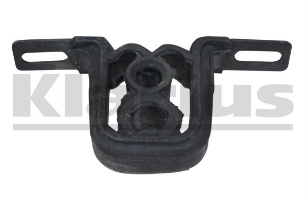

acum cateva zile am dat cu toba (sport) usor intr-un mal de pamant, toate buna pana cand acum cateva zile cand a inceput sa trepideze puternic toba si cand am intrat sub ea am vazut ca suportul de prindere al tobei de la jumatate cel din cauciuc care tinea o nervuta de otel perpendiculara pe teava tobei a cedat.

Vezi sa nu fie teava aia de otel sudata perpendicular pe toba rupta...cam asta e boala lor si apoi vorbim de tampoanele alea 2.Trage de toba bine si vezi cum sta treaba acolo.
nu e teava aia, aia am sudat-o anul trecut, sigur e acel tampon (s-au rupt ambele urechi de prindere), dar nu stiu sigur daca e cel din linkul postat si nu stiu daca vin in cutie 2 sau doar 1?!!!

Bosal 255-054 lei 20 bucata,Mts 02.9552 lei 25 bucata,Vaico V10-1832 lei 20 bucata,sau OE 1J0253144F....ai din ce alege.

mersi Gabi, vroia sa fi sigur, o zi buna!

s-a rezolvat problema cu suportii pentru toba de mijloc
* Bosal 20 lei x 2
* manopera 10 lei
* timp 20 min (la prima vedere operatiunea parea usoara, dar la mine a trebuit sa dea acea traversa jos, care tine suportii pentru toba, ca sa poata sa-i introduca pe cei noi)
* asa arata cei vechi....0fe2.jpg Uploaded with ImageShack.us
