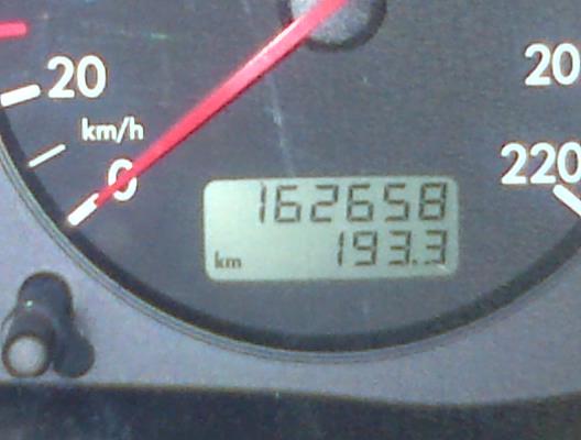

Buna baieti am si eu o mica dilema si anume de multe ori in timpul mersului observ fluctuatii foarte mari la acul de la benzina intre distantele parcurse stie cineva de ce?post-119004-0-91450400-1368855409_thumb.post-119004-0-31771700-1368855447_thumb.

Buna baieti am si eu o mica dilema si anume de multe ori in timpul mersului observ fluctuatii foarte mari la acul de la benzina intre distantele parcurse stie cineva de ce?attachicon.gifIMG-20130517-00048.jpgattachicon.gifIMG-20130517-00047.jpg
Si continuarea :
sonda nivel combustibil rezervor.
wow si pentru a o schimba e nevoie sa dau rezervorul jos?
sub scaunul spate dreapta gasesti locasul de umblat la rezervor,scoti pompa cu totul,pui contactul si vezi in bord cum lucreaza acul indicatorului de benzina in timp ce tu te joci sus- jos cu plutitorul de benzina.

cam cand observi tu fluctuatiile, nu poti sa le corelezi cu ceva?
Vitezometrul imi merge dar nu sunt fluctuatii sau nu inteleg eu la ce te referi ! Totul a incepu ieri cand am parcat masina in panta si inainte sa opresc masina o inceput sa tremure ca dracu iar la pornire mi s os aprins becul de chech engine. Azi am mers la mecanic si mi o dat eroarea de mai sus iar legat de acele rateuri ale motorului merg maine sa vad daca nu e vreo bujie fisa ceva ! Ar putea fi si asta cauza dereglarii egr ului? Eu l am schimbat anu trecut si ma mira faptu ca deja imi da erori ca n am nici 6000 km cu el !
marius1982.11
ziceai ca-ti fluctueaza acul de la benzina. nu?mie imi fluctua cand nu am avut niste lipituri reci la mufa de la bord si nu imi indica viteza, implicit nici totalizatorul de km.
