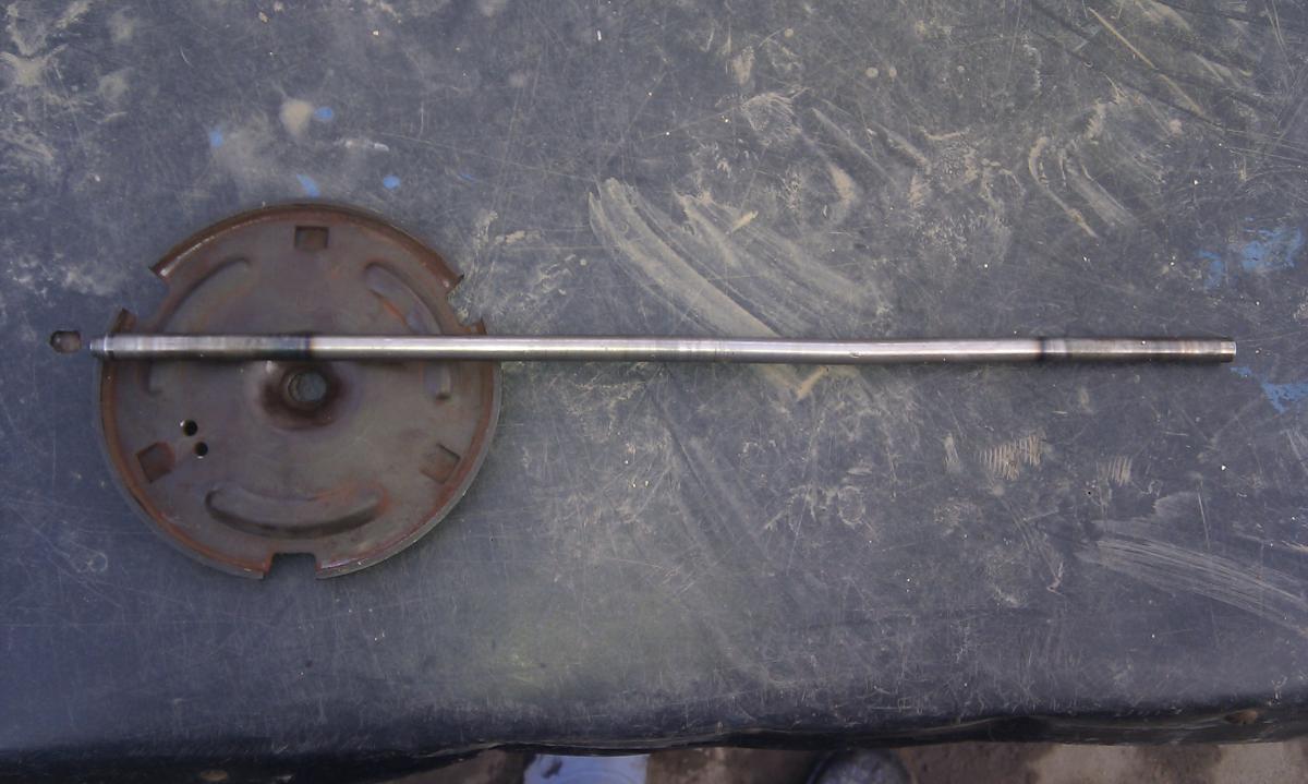

imi poate spune si mie cineva o denumire sau un cod pentru placa din imagine?este de la ambreiaj..din cate vedeti a murit..s-a gaurit.provine de la un kit ambreiaj nou LUK si a ajuns in starea asta dupa doar 20.000 mai exact aseara mi-a cedat.ma mai intereseaza si acea tija pentru ca s-a indoit cand am dat cutia jos si ar fi fost decalibrata.placa o gasesc ca piesa de schimb ?sa nu fiu neovit sa o iau din dezmembrari..la fel si tija.multumesc.(pentru masina din semnatura)

ce cod are cutia?
Am rezolvat pana la urma.am gasit atat placa cat si tija :D. placa a fost sachs-50 lei si tija 70 lei Febi.pe original era undeva la 160 ron.
