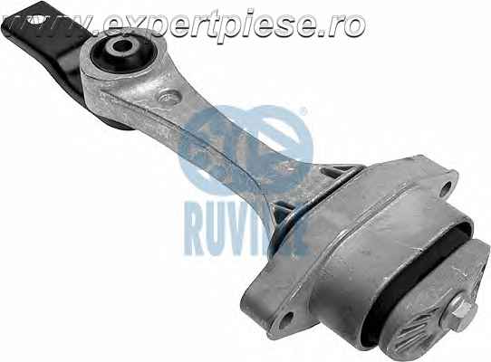

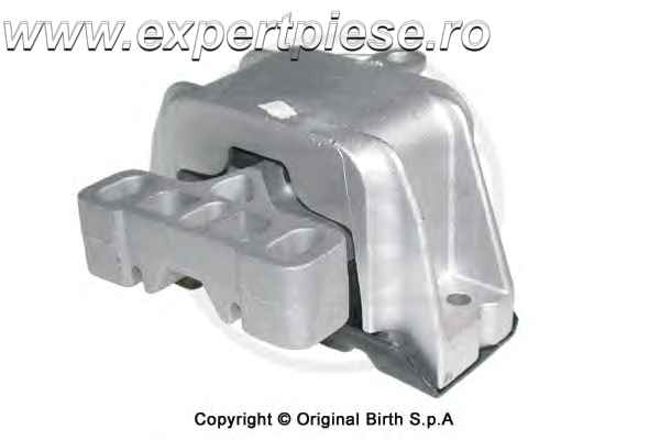

de o vreme incoace, simt in schimbatorul de viteze cand accelerez cum se misca (putin). stie cineva care e problema? banuiesc ca ceva bucsa intre motor si carosesrie, sau cutia de viteze si caroserie. stiti cum se numeste?
verifica suportul motorului dinspre cutie, sau cel de sub cutie.
mi-a zis un prieten, ca ii se zice "silencer". si ca e undeva la 200 ron... am googalit, dar nu am gasit nimic.
schimbatorul de viteze misca datorita suportilor de la cutie.Ai 2 suportii care trebuie schimbati.Vezi pozele de mai jos,dar iti recomand daca tot ii schimbi sa schimbi si pe cel de la distributie ca sa faci o treaba buna
