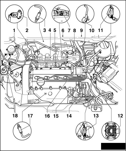

G28 senzorul de turatie de pe vilbrochen mai face astfel de talente si fente.
asta se poate curata/repara, si unde il gasesc.
mersi
E greu de desfacut,este la imbinarea dintre cutie si motor la planetara stanga.E pozitia incomoda si f...a k sa lucrezi la el si numai cu masina pe elevator poti.Este destul de scump.La URMATOAREA SCANARE FACUTA MASINII,vezi ce eroare a ramas stocata in memoria ecu.Pozitia 10 den grafic.
post-64586-0-97908100-1355991280_thumb.j
alta remediere a problemei sa zicem in afara de curatare lui (asta daca se poate) mai exista?
mersi pt ajutor
Nu,ala se schimba cand problema e ca moare motorul mereu sau nu mai porneste sau porneste greu.
La mufa lui de legatura cu instalatia masinii(vine deasupra epuratorului),se mai roade conductorul (cablul)din cauza tecii de protectie a instalatiei.
