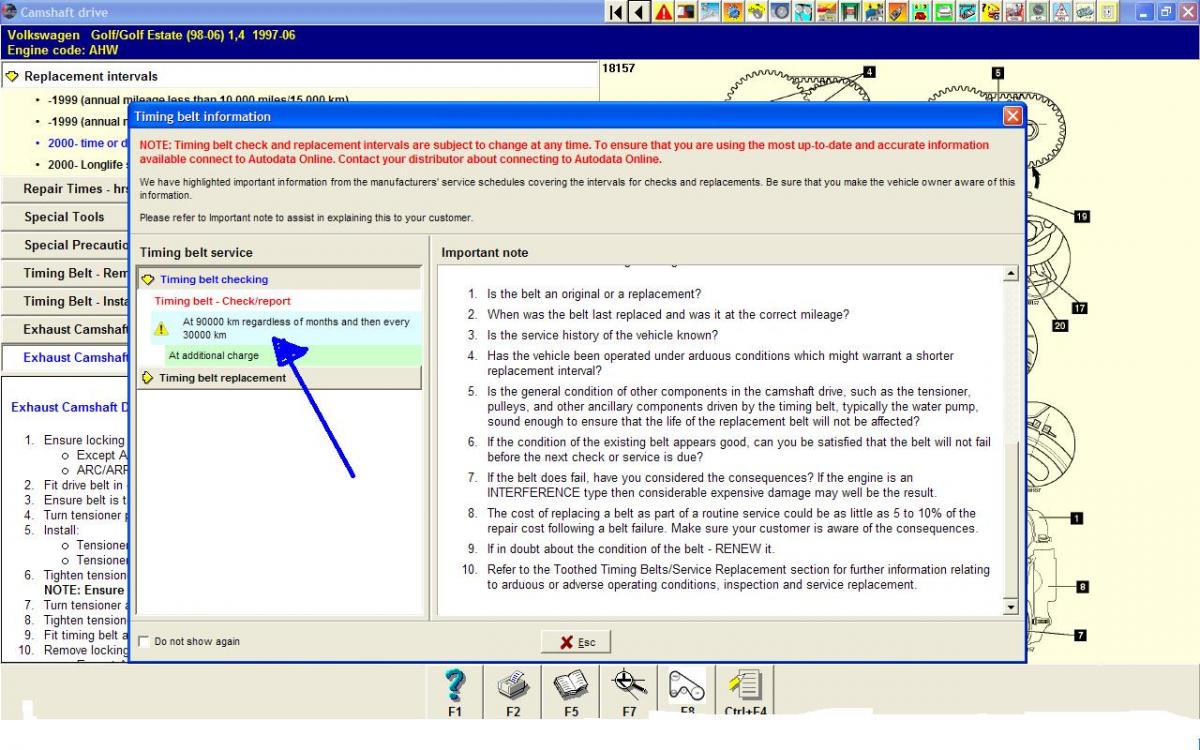

Pentru masina din semnatura care este intervalul de schimbare al distributiei pentru ca am citit o gramada de surse si nici una nu m-a lamurit complet?.Masina are ~162000 km si a avut schimbata distributia undeva pe la 80000 de catre fostul proprietar.
prima oara la 90.000km, si apoi din 60.000 in 60.000km, asta ca sa fii sigur pe tine, ca altfel o poti duce si mai mult.. o fac multi, dar dumnezeu cu mila sa se rupa ceva in mers, ca ai fatalizat motorul :)
Se verifica la 90.000km,daca e cazul se schimba.
Se verifica la 5 ani vechime si daca masina are km putini de la ultima schimbare, se poate lungii termenul de schimbare la 6 ani.
Durata maxima de exploatare este in jurul a 110.000km maxim.
Sunt date ce rezulta din toate datele posibile adunate de la:fabricant,producatorii de distributii premium,programele de serviceare.
Perioada de schimbare scade drastic daca au fost folosite produse no name sau de calitate inferioara.

Mersi mult:).Deci o voi trece pe lista cu prioritati.Masina merge chiar foarte bine si nu merita sa neglijez asta.

@dumitrualexander, eu mi-am schimbat distributia la 128.000 Km... fiindca fostul proprietar m-a mintit ca e recent schimbata. Cand a inceput sa se auda ceva sub capota, m-am dus si mecanicul s-a ingrozit de ce a vazut acolo, mi-a zis ca are cel putin 120.000 cureaua si am schimbat-o imediat. Eu recomand schimbarea imediata, decat sa ramai fara minunatul motor :D
