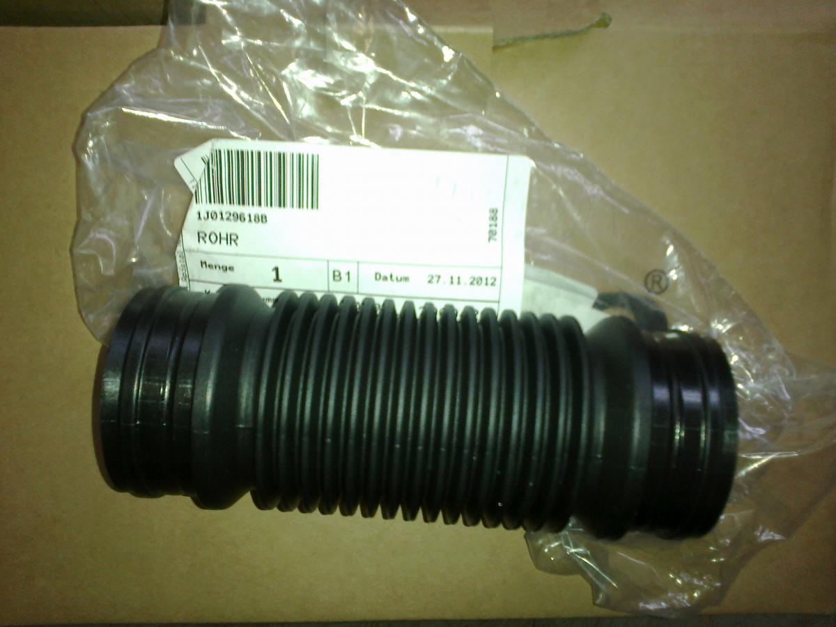

Victorie,tiranul a fost invins :lol: .
Dupa lungi cautari ca orbetele pt ca nu gaseam detalii suficiente,dupa confirmarea celor de la Porsche ca piesa nu se gaseste separat de ansamblul de captare aer,dupa ce am dat comanda la ,,ghici'' si am stat cu morcovul in cur ca arunc 80 lei pe geam si ca cine stie ce draq imi vine dupa codul respectiv,azi am primit RACORDUL DE AER despre care toti intrebam.
Pai daca nici eu,atunci cine..? :lol:
post-64586-0-93181300-1354176383_thumb.j
Mamaaaa....de cand il caut!!! Tocmai mi-ai facut ziua mai buna. :cheers:
Pasul urmator: se ia codul si se da comanda. Nota 200+ Gabi. :D
Am dat comanda si vine peste o saptamana (un cadou perfect de Mos Nicolae). :lol:
Ma costa 89 RON. Multumesc din nou Gabi. :beer:

Dar scump poate fi un furtun de 20 cm. ( 80 lei). Ce tehnologie implica? Sunt telefoane mai ieftine. Eu am pus un furtun de legatura cuva - pompa de evacuare apa de la o masina de spalat aruncata si juri ca este original.

Iti vine sa crezi ca unii colegi de pe forum, care se ocupa cu dezmembrari, mi-au cerut si 100 de lei pentru acel furtun (SH)? :dry:
Asa ca, eu unul, prefer sa-l cumpar nou. Improvizatiile nu au "rezistat" prea mult la mine. :tomato:
Profita de faptul ca toata lumea stie ca nu se livreaza separat.Eu personal am facut mari eforturi sa dibuiesc codul respactiv.Stiam de codul respectiv,dar nu am gasit o sursa sigura care sa imi confirme ca este burduful respectiv.Am gasit pe 2 forumuri (unul din Rusia si unul din Germania codul postat de membri forumurilor respective,dar niciunul nu avea poze postate sau niciunul nu a facut referire ca l-a achizitionat).Personal am intrebat de 2 ori la Porsche Nord si ,,cetatenii'' de acolo mi-au spus clar si raspicat:nu este livrabil reperul respectiv si vine in ansamblu tunulaturii de aer.Am dat comanda la ghici la o firma de piese originala cu care lucrez si nici colegii de acolo nu au stiut sa imi spuna ca este burduful care imi trebuia.M-am gandit:asta este,arunc 80 lei pe geam si raman cu paguba daca nu este burduful cautat.
Eu l-am descoperit,acum ramane la latitudinea fiecaruia sa stabileasca daca merita investitia.
Eu am circulat 3 ani de zile cu un burduf de bieleta de directie de Dacia,taiat si modificat....si pot spune ca arata destul de bine si foarte elegant. :lol:
Cine vrea achizitioneaza racordul pe original,cine vrea sa rezolve problema ieftin apeleaza la un burduf de Dacia si scapa cu un cost modic de 8-10 lei maxim.
Practic prin burduful ala trage aer nu? Daca e spart...trage aer cald de la motor...eu momentan am o gaura in el de 2 cm diametru...si i-am dat cu banda adeziva, pana cand voi finaliza "proiectul" - teva din aluminiu facuta la dimensiunea respectiva- . la care trebuie sa mai cumpar 2 coliere si sa o montez.

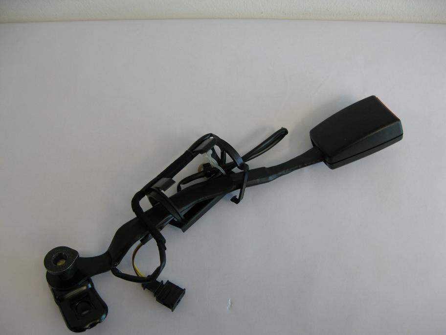

salut
am desfacut scaunul din dreapta fata, pentru a cara ceva obiecte mai lungi, am deconectat bateria, scos mufa de sub scaun, am desfcatut cele 2 suruburi, scos scaunul, carat chestiile alea er, am deconectat iar bateria, conectat mufa de sub scaun pus bateria din nou, si a aparut semnul acela de la centura pe display, si nu vrea deloc sa se stinga.
- ce nu am facut bine?
mersi si o seara buna!

salut
nimeni :(
Ai fire care duc in suportul de centura?(nu mai imi aduc aminte cum este la golf cu afisarea centturii pe display de bc).E posibil (daca ai cablaj care duce in teaca de centura),sa se fi ciugului/stricat switch care este in teaca de centura,si singura solutie este sa iti iei alta teaca de centura pt ca nu ai posibilitatea sa desfaci teaca veche fara sa o strici.Trage un ochi la poza,daca ai sistemul asa...confirm cele postate de mine.
