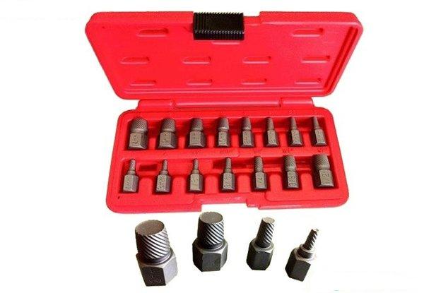

am facut rost de suruburile pentru epurator, dar nu am reusit sa schimb doar 1, restul fiind rase locasul pentru bitul de 5, am incercat si un o surubelnita mai mare s-o bat fortat, dar degeaba....aveti ceva ideei cum as reusi sa scot cele 2 suruburi ramase?

@2mad4,exista o trusa mica de scos suruburi cu cap imbus care au capatana stricata.Practic trusa e formata din cateva imbusuri mici cu profil de extractie in care se bate cu cocanul si care fac alte fante in capul imbusului stricat.Operatia se face pe sub masina.
