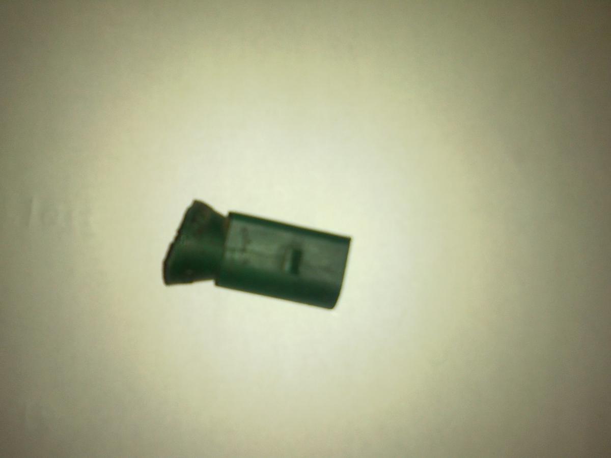

*Hal de intamplare ce patesc ieri.Ma duc la fotbal,parchez masina si lovesc o piatra cubica pe care nu am vazuto,pt ca era intuneric.
Dau masina inapoi,un baiat in scoate piatra cubica si eu ma bag sub masina sa vad daca am spart baia sau ce alte daune am.
Nu curge ulei,motorul merge ok,dupa ce termin cu fotbalul dau masina inapoi sa vad daca a aparut o balta de ulei.
Toate bune si frumoase,bucuros k am scapat si totul este ok,plec cu masina...ies pe bulevard...dai pedala...se aprinde BECUL ROSU DE ULEI si 3 avertizari sonore.Zik,am belit belengherul,ori am deformat baia si sorbul nu mai trage ulei la turatie mare,ori sa perpelit senzorul de nivel si posibil asta e cauza care imi aprinde becul rosu.
Ajung acasa,ma bag sub masina cu lumina de la telefon,totul ok,baia nu era deformata,senzorul de nivel era ok.
Scot busonul de la ulei,ulei venea din belsug la axa cu came.
Ce draq are?Sa perpelit motorul de nu mai baga presiune,dar vad ca are presiune are ca e flux de ulei bun in capacul de tacheti.
Nush ce draq im vine si ma uit la sonda de ulei din chiulasa.... :lol: Sonda mai aveam pla...era mufa de la instalatie cu ce mai ramasese din sonda,atarnand in fata motorului. :tuktuk: .
Cum draq sa se intample sa lovesti masina in zona baii de ulei si in aceeasi vreme sa se rupa si sonda de presiune.
De ce draq nu sa rupt sonda acum 2 ani sau peste 1 an sau niciodata,si de ce sa rupt exact cand am lovit masina pe dedesupt de ma facut sa cred ca am perpelit motorul si ca trebuie sa chem platforma? :lol:
Cand e sa se intample nasoleli....se intampla de ramai cu gura cascata.Ce coincidenta stranie si ciudata,cred ca e caz de 1/1.000.000.
