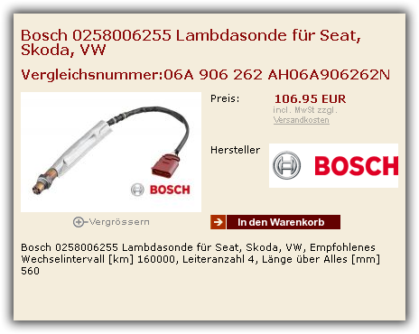

Trebuie schmbata. Sonda lambda 2 este sub masina. Probabil ai si un miros urat de gaze nearse.
Eu am avut problema la fosta masina cu amandoua sonde. Dupa schimb o sa vezi diferenta. Oricum a 2-a este mai ieftina decat prima de la motor :)
Producatorul spune ca trebuie schimbata la 160.000 km...

Am ~145500 km.
Cea din poza o recomanzi tu? Ii universala asa?
Intreb pentru ca am auzit ca sunt universale si cele originale (care is mult mai scumpe).
Tu de care ai pus pe masina ta?

Presupun ca prima sonda Bosch (cea mai ieftina) ii universala nu?
