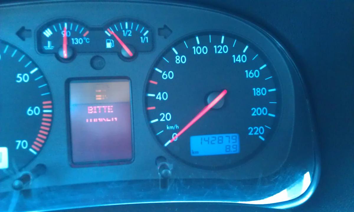

Per total sunt multumit de masina, mi-am cumparat si un cablu cu care sa-i mai citesc erorile. Insa este ceva ce ma deranjeaza pentru ca este mereu in ochii mei: ecranul de la computer-ul de bord are unele linii de pixeli care nu functioneaza sau se aprind foarte slab. Stie cineva cat costa sa inlocuiesc acel ecran ? Este riscant? Atasez o imagine ca sa vedeti la ce ma refer.
post-107964-0-88260400-1349424250_thumb.
La bmw exista acceasi problema si cauza este ca ''ecranul'' nu mai face contact cu foita cauciucata care-i transmite datele.La bmw procesul de strangere al ''foitei''este destul de complicat si trebuie decaspulat ceasul de bord.La vag parca este mai simpla operatia si poate ne ajuta un coleg care a trecut prin astfel de operatie.
Aşa am crezut şi eu.
Am desfăcut clusterul şi surpriză: nu există nici o foiţă cauciucată prin care să se transmită datele.
La VAG display-ul e lipit.
Am şi eu problema asta, trebuie schimbat display-ul. Caută pe "Depanare instrument cluster"
