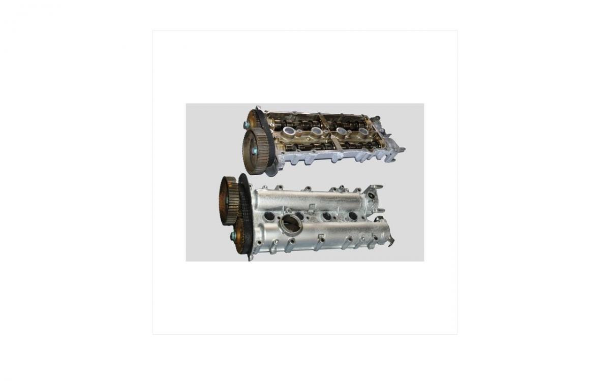

motorul tau tacane la rece? ca al meu da si daca ai pune si o poza cu axele cu came

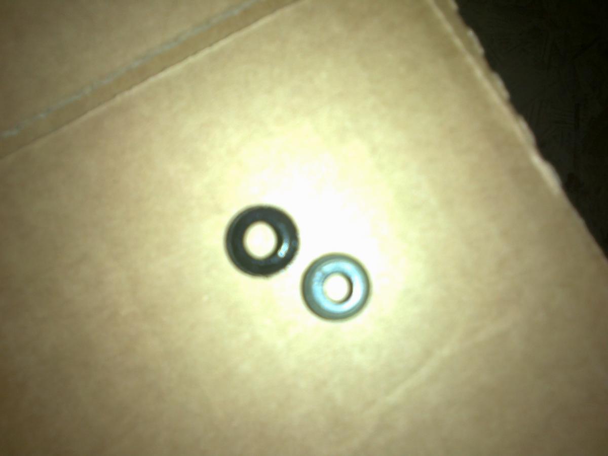

Gabi cum arata semeringurile de la supape ca din poza nu imi dau seama.

Masina incepuse sa manance ulei,si pe la una din bujii ..in locasul ei era plin de ulei.Se dusese etansarea dintre chiulasa si capacul de chiulasa.
Poza cu capacul de tacheti cu axele cu came nu am apucat sa fac pt ca il ajutam pe mecanic si numai de poze nu imi ardea.

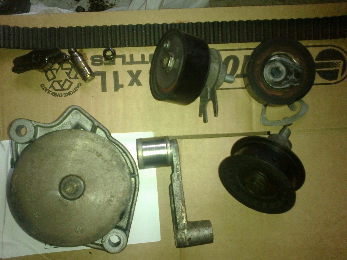

Pompa de apa este pompa originala cu care masina a iesit din fabrica,deci sa mers o pompa de apa la 2 distributii.
Semeringurile de supapa,in cazul meu,erau uzate la maxim.Erau intarite si umarul de etansare a supapelor practic nu mai etansa deloc.
Ai o poza cu un semering nou(nu este de vag dar la cote este asemanator) si un semering uzat.Se vede clar diferenta de diametru exact la umarul lui unde etanseaza pe supapa.
Tachetii si culbutorii gasiti pe masina sunt functionabili ..si nu au necesitat inlocuire.
Cureaua mare avea o crapatura minuscula si mai mergea circa 10.000km.
Cureaua mica arata bine.
Pompa de apa era uzata in proportie de circa 70% si opune rezistenta la invartirea cu mana.
Semeringurile de supapa vin montate pe ghidurile de supapa(vezi poza cu semeringul scos si ghidul liber).

Setul original de distributie este compus din:role si intinzatoare INA/LITENS ,curele nu imi pot da seama pt ca nu se mai cunoaste scrisul de pe cureaua mare,pompa de apa originala fara marcaje ala unui producator anume si cu carnirura de cauciuc bagata in sanfren facut in pompa.
