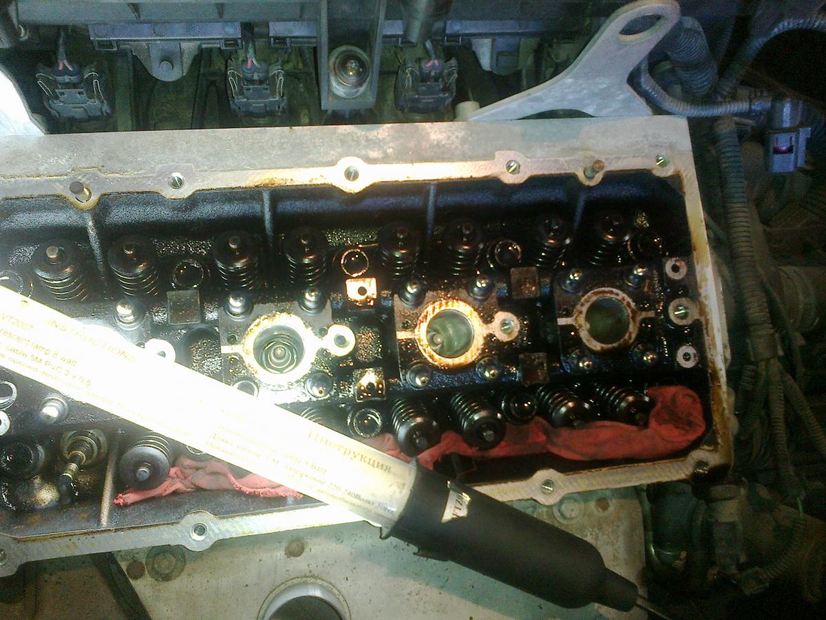

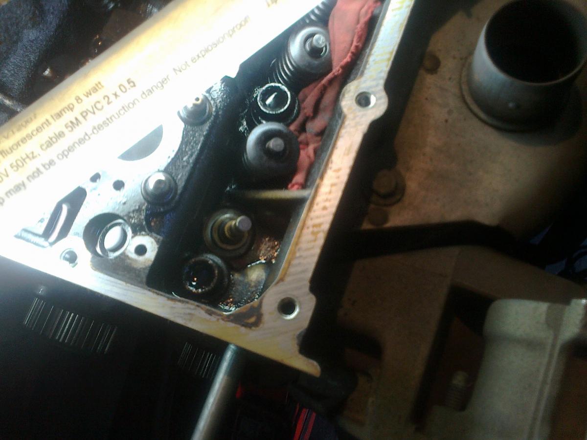

Azi schimb distributia si semeringurile la supape.Efort supraomenesc sa schimbi semeringurile la supapa..chiar si cu scule..pensete si toate acaretele posibile.Semeringurile de supapa erau lemn si practic inutilizabile.Distributia originala la 100.000km mai mergea lejer inca 10.000-20.000 km dar daca tot am dat capacul de tacheti jos si aveam piesele luate...am facut si distributia.Am pierdut o siguranta de supapa si asta intarzie lucrarea cu inca 2 ore :lol: pana imi vine siguranta de supapa.
