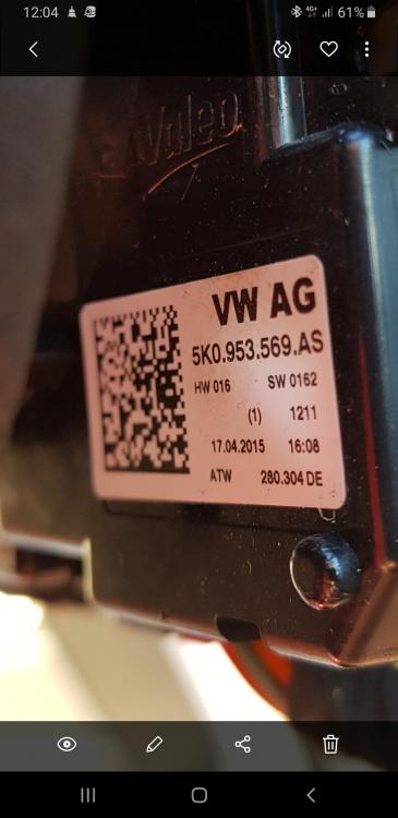

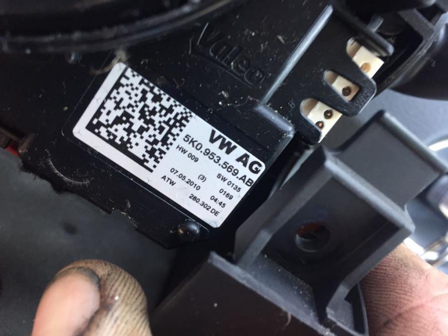

ieri am montat o spira gasita pe net ,comenzile pe volan merg insa am erori la codare,pe babeste va explic-senzor esp si numai am servo, nu se obtin modificari la unghiuri atunci cand se misca volanul.
spira are acelasi cod 5k0953569AB,insa hw diferit.a mea are hw 009 si cea noua are hw 014.
am fost la 3 ' meseriasi' pt codare,peste tot acelasi raspuns.in plus am pus panglica de pe spira 2 pe spira 1 in speranta ca spira 1 e ok cu unghiurile,insa acelasi rezultat.

E montata gresit-daca ai desfacut-o sa schimbi banda...ai decalibrat-o.Trebuie realiniata si facuta adaptarea g85.

As este compatibil cu AB dar daca au fost facute interventii la cablajul airbag...posibil acolo sa fie o problema.
In mod normal...trebuiau sa te anunte.Ce probleme au fost cu spira veche? De ce ai schimbat-o? Se putea repara..dar nu de ei.
efectiv nu mai mergeau comenzile pe volan,  am detaliat mai sus problemele. am încercat alta, dar nu putea detecta mișcările volanului, s-au făcut toate calibrarile posibile. ideea este că cei de la service nici măcar nu au încercat comenzile de pe volan niste indolenți
trebuia codat corespunzator.
