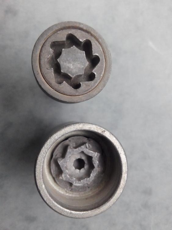

Am si eu o mare problema legata de prezonul antifurt: la schimbarea unei roti, am constatat cu uimire ca antifurtul pentru roata are 2 colti tociti. Am incercat fara succes sa indepartez prezonul antifurt si sa-l schimb cu un prezon normal. De asemenea, m-am deplasat si la 2 dealeri VW si stupoare: antifurtul compatibil prezonului meu avea aceeasi uzura ca si al meu - 2-3 colti tociti care nu-ti permit scoaterea respectivului prezon.
Prin urmare, in speranta ca m-ati putea ajuta, iar problema mea se va rezolva cu mai putina bataie de cap (solutia oficiala ar fi sa dau comanda in Germania pentru un nou antifurt) va atasez o imagine cu antifurtul meu tocit.

ce vad eu acolo e o oroare a ta.
acela este "pattern-ul" cheii. e normal sa nu fie simetric/uniform.
uite alt exemplu unde nu este NIMIC tocit.
post-130939-0-49454900-1443533123_thumb.
Asa este ... poate ca nu m-am exprimat eu pe intelesul tuturor. Imaginea era de la prezonul antifurt, care nu este deteriorat. Distrus este doar antifurtul propriu-zis. Am atasat imaginea in speranta ca poate cineva are acelasi pattern ca si mine.

Redeschid acest topic ptr ca am o problema asemanatoare. In toamna maimultele de la vulcanizare mi-au strans prezoanele antifurt cu cheia pneumatica. Prin urmare acum le-am dat f greu jos, si cu cativa dinti tociti. A cedat cheia ... . Am fost la reprezentanta sa comand cheia pentru acest model de antifurt si m-au pus sa vin cu codul de cheie :banghead:.
De unde pisici sa-l iau, eu asa am cumparat masina, nu gasesc nici un cod al cheii.... . Atasez o poza cu modelul antifurtului ( cheia antifurtului este cea e jos), imi pare ca este acelasi model ca a celui ce a initiat topicul.
Am nevoie de un cod, sau o informatie...  unde pot gasi doar cheia.

codul de producator pentru setul antifurt este 1K0 698 137 A.
Pe capatul cheii este stantata o litera. Aceasta iti trebuie pentru a comanda cheie noua.
am fost la reprezentanta, cica nu se poate comanda doar cheia antifurtului :huh:
in spatele cheii este instradevar stantata litera D.
Se pare ca trebuie sa comand un set nou de antifurturi ... asta e..
