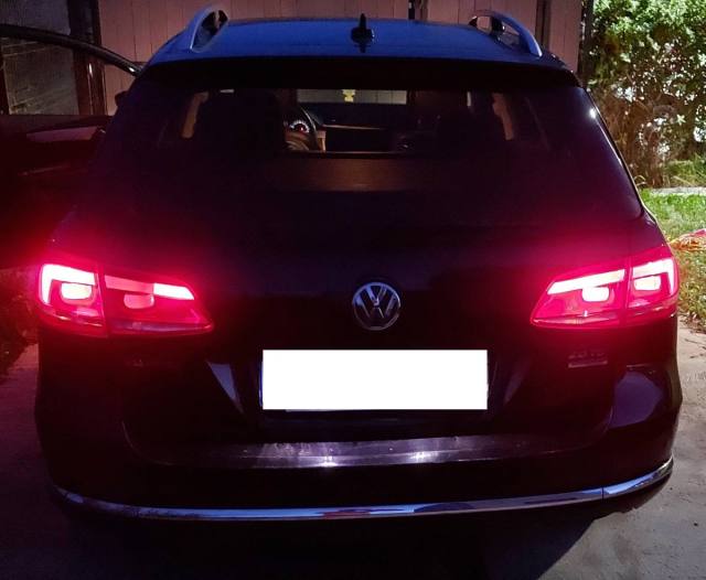

imi palpiie stop frina central si stop dreapta de pe haion
pe bord imi arata haion deschis inchis (palpiie)
am umblat la incuietoarea de pe haion ,nu mai pilpiie la bord dar pe haion da.
si pe telecomanda(cheie ) se aprinde un  led rosu
Ce ar putea fi , ati avut probleme de gen?
Multumesc anticipat, cu stima.

salut
 masina cand este deschisa nu se intimpla nimic.
cand incui masina atunci incepe sa palpaie haionul (stop frana central si stop dreapta dupa haion).

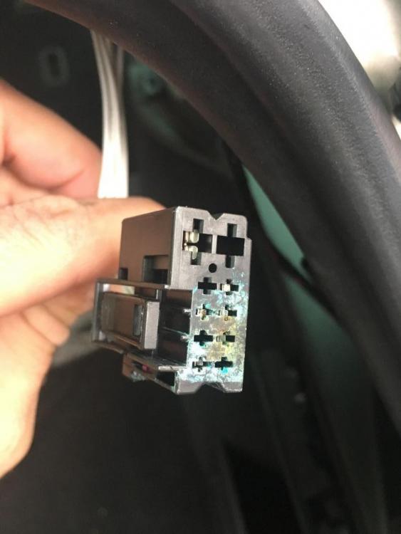

Poate e o problema asemanatoare cu cea avuta de curand de mine. Aveam mesaj de portbagaj deschis, desi acesta era inchis perfect.
Mesajul era generat deoarece a ajuns lichid de spalat parbrizul intr-o mufa albastra aflata in spatele mochetei de pe stalpul din dreapta, cam in zona prizei de curent de acolo. S-a intamplat asta deoarece furtunasul de lichid care merge la spalator s-a forfecat in zona balamalei din partea dreapta iar atunci cand incercam sa curat luneta, o parte din lichid se scurgea in mufa respectiva unde facea scurt.
S-a rezolvat prin inlocuirea partial a respectivului furtun si a mufei.

Exact aceeași problema am și eu. Passat variant 2013. M-a înnebunit stopul ăla central ca tot sta aprins. Și mesajul ca haionul este deschis, deși el este închis. Voi încerca sa ajung la furtun sa îl repar poate mi se stinge și mie stopul central de frâna.
cristian.draghiciu
Gata. Am rezolvat problema.
Furtunul care duce lichidul la luneta era spart, undeva la partea flexibila la hayon si se scurgea lichid pe stalpul din spate si ajungea la mufa aia albastra pe care o inunda. De acolo anomaliile aste.  Deci ca sa scapati de asta trenuie demontate toate plsaticele, reparata spartura furtunului si aerisita mufa.
Exact - de aceasta boala sufera toate Passat-urile Variant B7.
