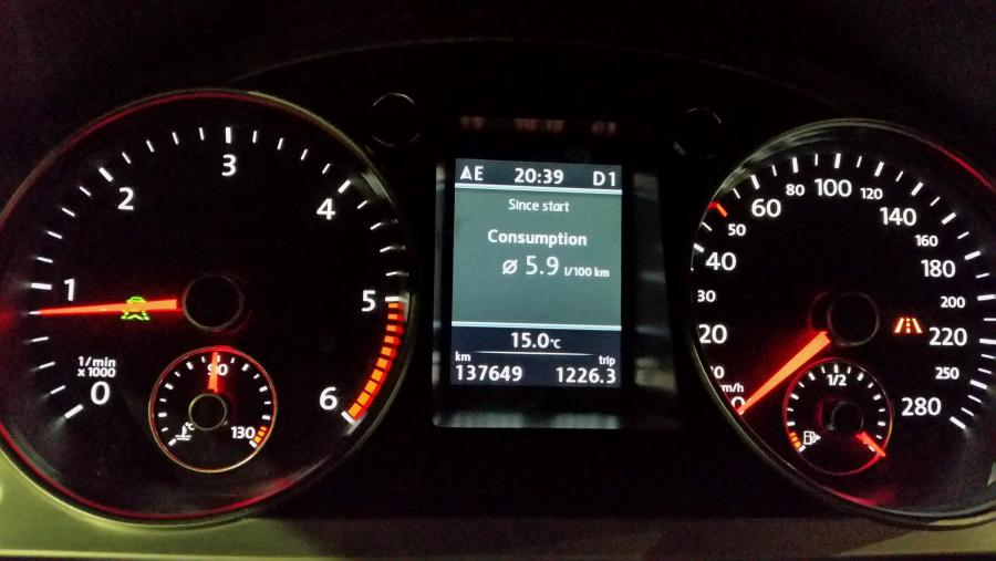

Consumul dupa un drum de 1200 km: 5,9l/100km
Bucuresti-Pitesti-Valcea-Sibiu-Cluj-Oradea si retur.
Condus usor sportiv.

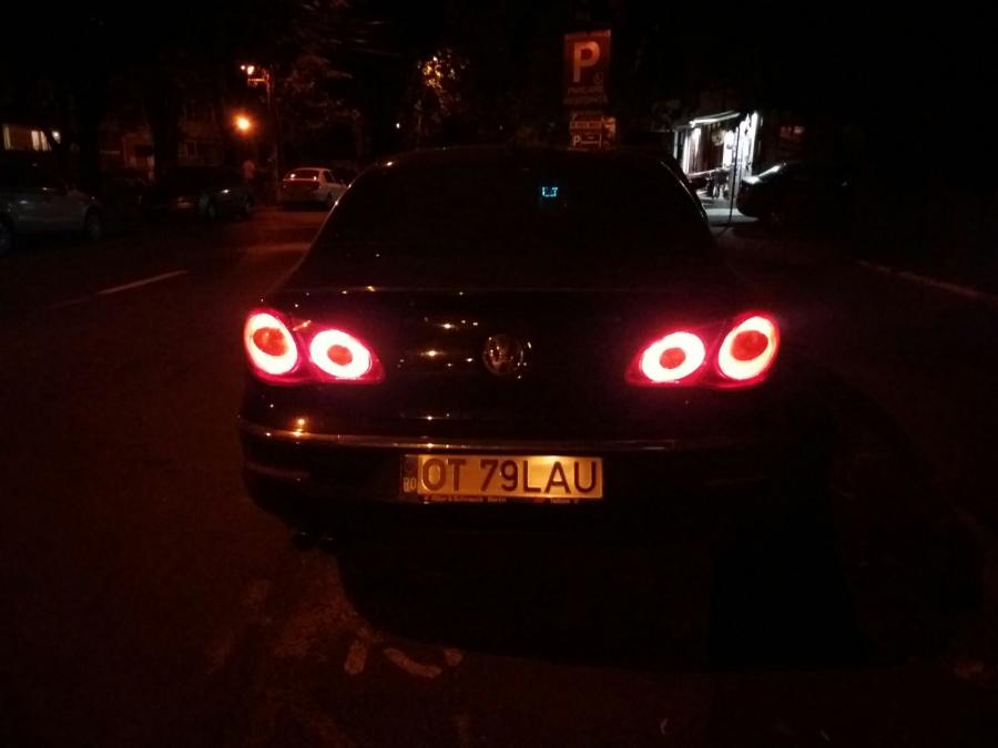

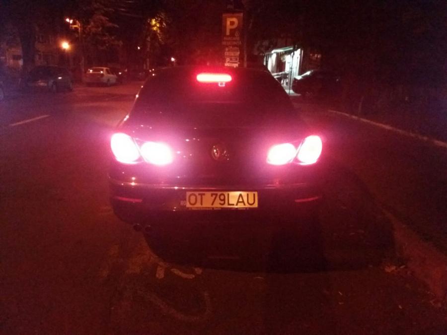

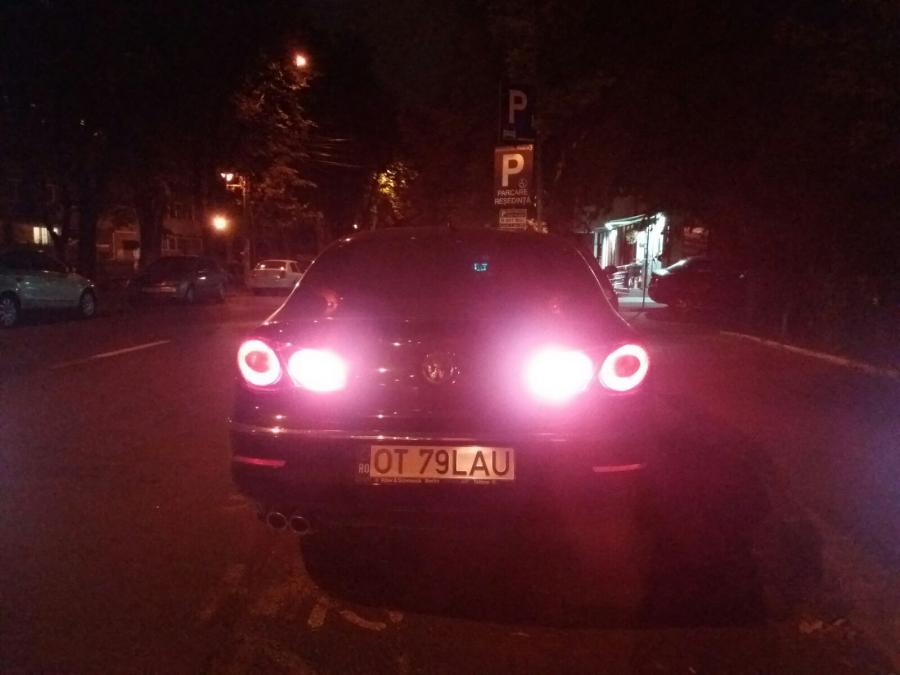

@OT79LAU cum ai facut asta?  Stopuri Spate (frana si ceata pe ambele stopuri)
din codare sau trebuie modificare fizica?
Salut Stefan,
Imi cer scuze pentru ca raspund asa tarziu.
Modificarea este facuta din codare.
Arata cam asa:
1. Doar pozitii
2. Pozitii si ceata
3. Pozitii si frana

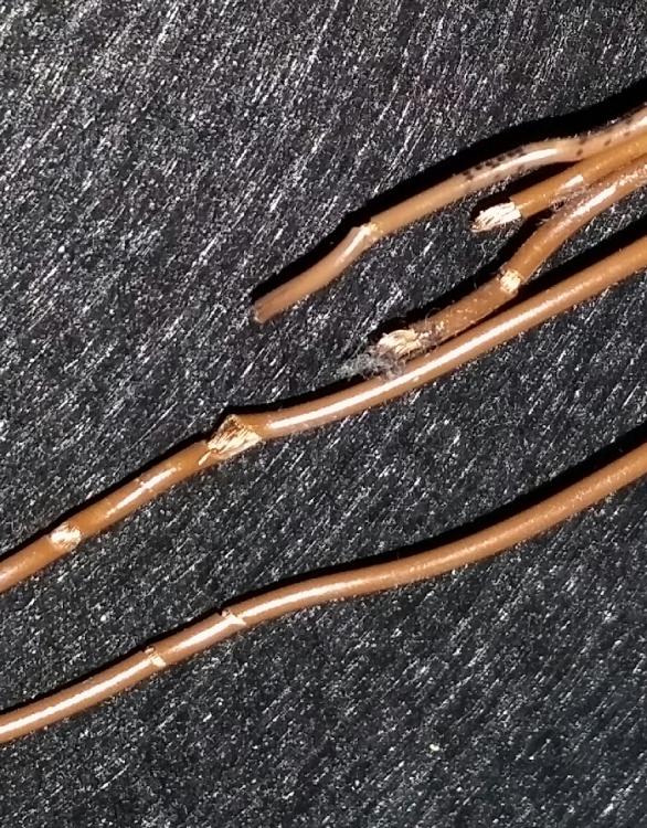

1. Eroare bec marsarier. Cel din dreapta nu se aprindea, cu toate ca becul e ok.
2. Lipsa lumina interior portbagaj.
3. Camera se deschidea pt 5 secunde, apoi se inchidea singura .
Verificat cablurile ce duc catre portbagaj: unele erau sectionate, altele doar fara izolatie (urmau sa fie sectionate).
Sa vedem cat o sa tina lucrarea.

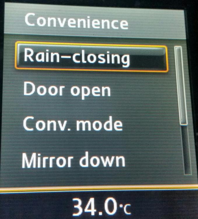

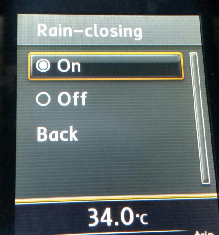

Activat Rain Closing. Testat si functioneaza.
