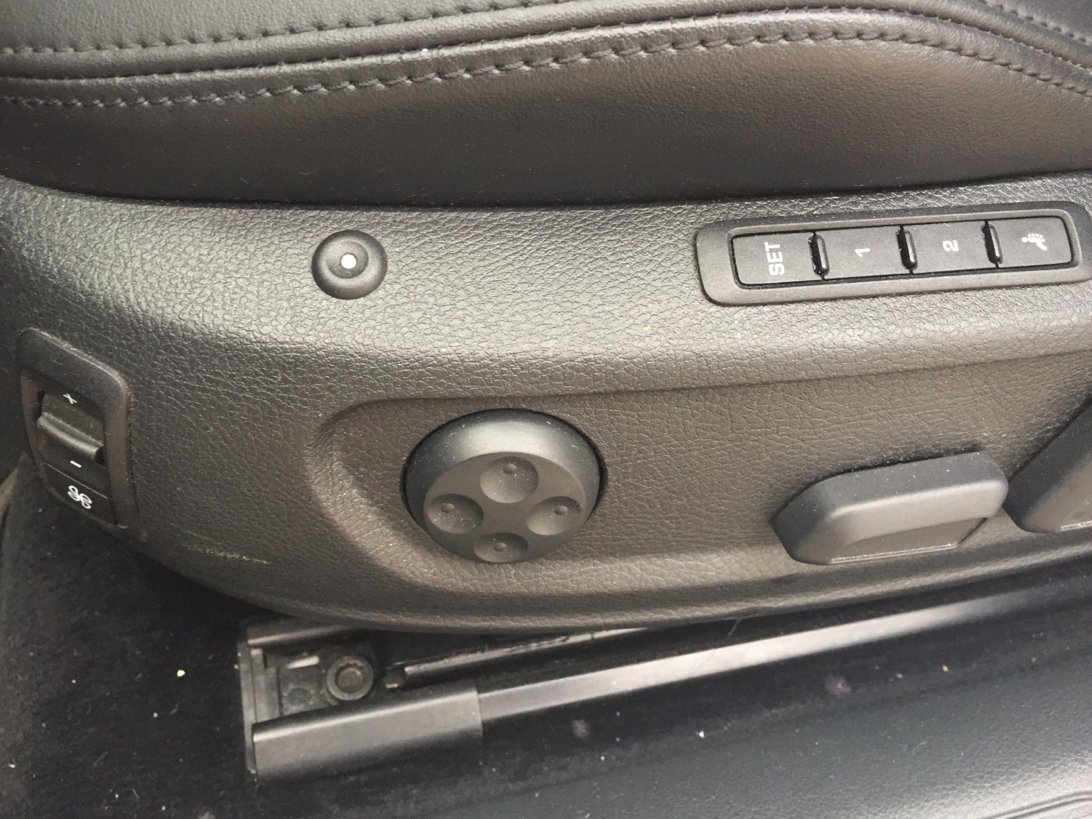

Am o intrebare, explica-mi te rog cum functioneaza ventilatia in scaun ca n-am avut inca ocazia sa am pe mana o masina cu ventilatie.
Mare grija cu ventilatia in scaun. Sa o folosesti doar pana racesti scaunele daca o lasi in soare. La drum lung se lasa cu dureri de spate ( a patit fratele meu ) :))
Asa cum se observa in poza 4, exista buton cu un ventilator. De acolo se porneste. Mai are 2 butoane +/- pentru 3 intensitati.
Pornesti ventilatia si incepe sa sufle aer rece din interiorul scaunului.
Functioneaza doar la scaunele cu piele perfoarata si material textil.
