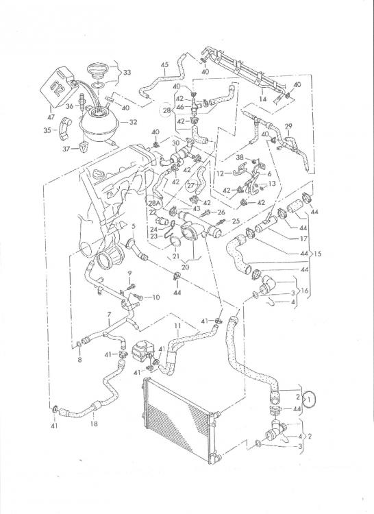

Am si eu o intrebare . Stie cineva codurile la furtune instalatie de racire? Eu am primit o schema.Daca poate cineva sa ma ajute multumesc anticipat.
Completeaza te rog in profil  Model Year si cod motor
On 03.03.2016 at 11:20, Nemo2 a scris:
schema furtune 001.jpg6q0121157af

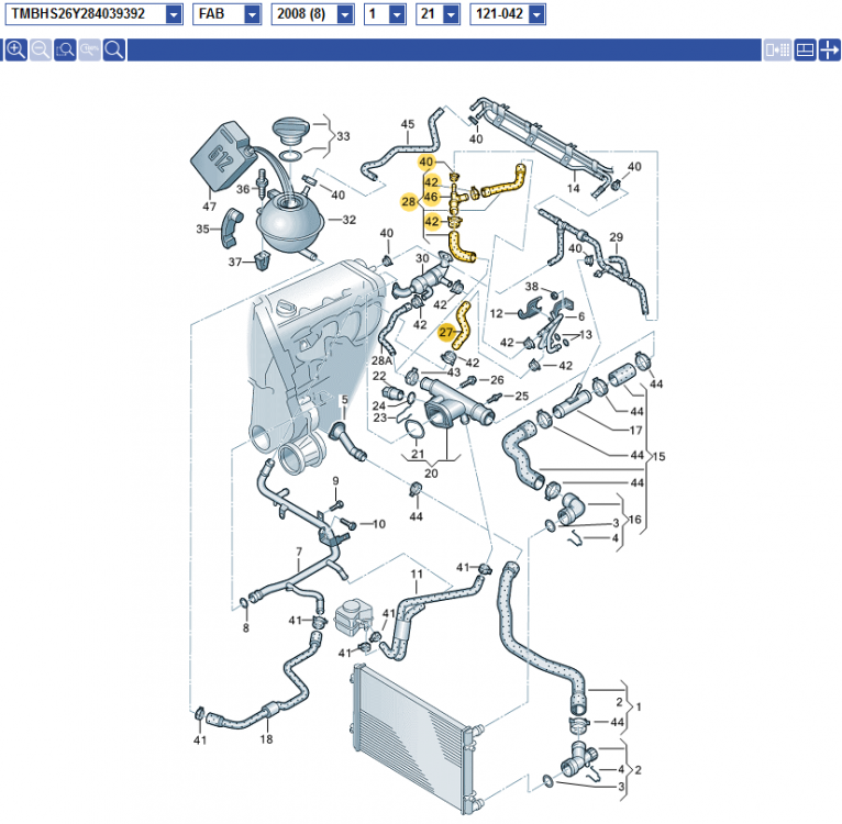

Duci mouse-ul pe cifra care te intereseaza, si il tii acolo pana apare codul piesei.
Dupa ce ai identificat codul, in partea dreapta a paginii ai numele plus codul pieselor.
Te rog sa te uiti aici:
http://www.partsbase.org/skoda/fabia-fab-eu-2007-6y-7-000-001-12142-coolant-hoses-and-pipes-reservoir/
