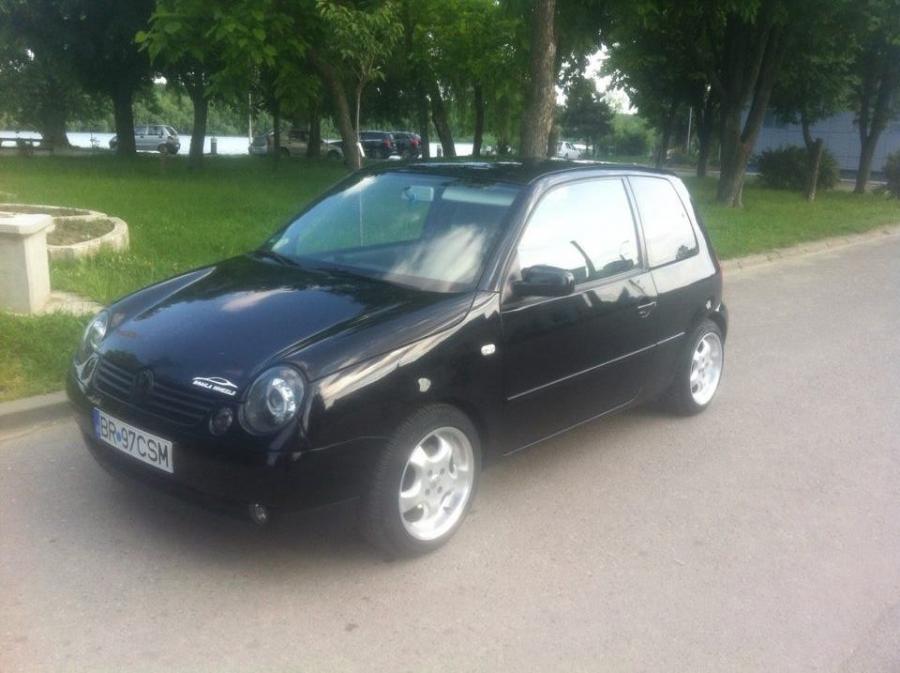

Incepe sa prinda forma. <3
Urmeaza sa ii cumpar asigurare, azi sau maine, geometrie facuta profesional si sa gasesc o rezolvare pentru cauciucuri/aripi. Cel mai probabil o sa schimb cauciucurile, cu niste 195/45, 185/45 sau 175/45. Inca nu stiu.
Saptamana viitoare o sa primesc niste mici detalii, cum ar fi oglinda stanga, care e sparta, un parasolar dreapta, care nu are oglinda si un brat stergator dreapta.

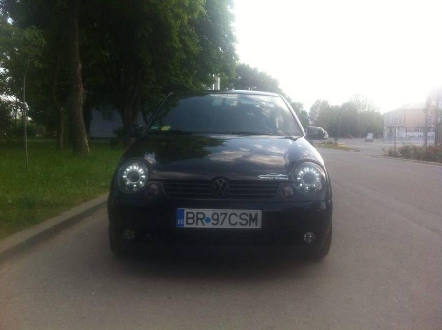

cum sunt farurile? au becuri cu halogen? fata de stock este vreo diferenta?

Inainte aveam halogen cu bec H4, acum am bec xenon H11. Se vede mult mai bine cu farurile astea. Cat despre masina dupa soft, merge de rupe. Problema mai mare e ca acum nu-mi sunt de ajuns si vreau un update la turbo, sa ajung undeva la 130-140 caluti :D .
130 de caluti pe un Lupo? Pffffff.. racheta! :D As fi curios cum se comporta dupa. Si farurile alea arata foarte bine :) Interesanta masina!!

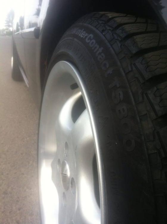

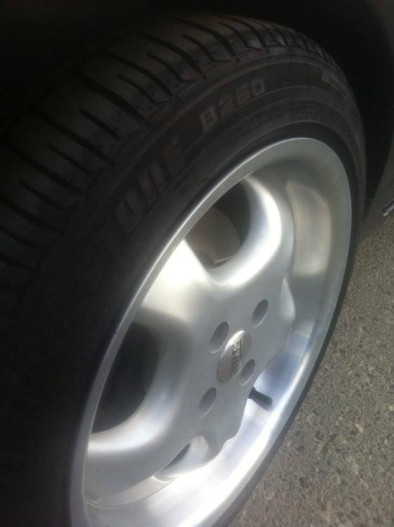

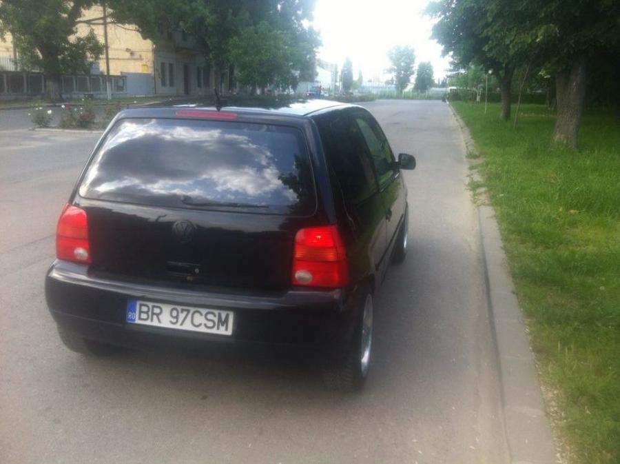

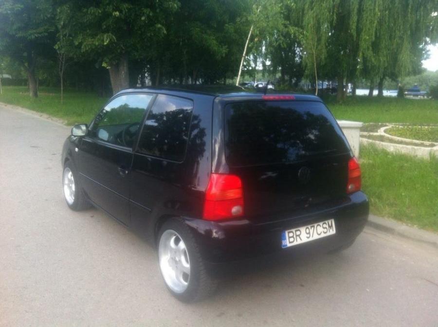

Babeta sportiva a fost incaltata cu anvelope noi.
Set Bridgestone pe fata de vara, Continental M/S pe spate, ambele seturi avand carne ca lumea pe ele. Cu ocazia asta a fost remediata si problema ca imi atingea in aripi, nu mai atinge acum, intra cauciucul sub aripa.
Si niste poze beast mode on :)).
Cu putin efect de stretch, 175/55/15 fata/spate. Pareri? :D
Modificat de Crazeebmx
Mi se par subtiri. Am pe o masina cu 110cp (nu cele din semnatura, evident) roti de 175 latime, dar frane bune - si se simte cu franele fac fata, insa se duce repede sanie din cauza gumelor mici.
De iarna? Plus ca TS800 sunt un model destul de vechi. :)
Sa le invarti sanatos si bafta la modificari!
@mad_kat, fata de 195 sunt subtiri, dar intra sub aripa si nu-mi mai ating. Cat despre stabilitate momentan mi se par ok, n-am mers mult oricum.
@MyKe sunt vara fata, all season pe spate.

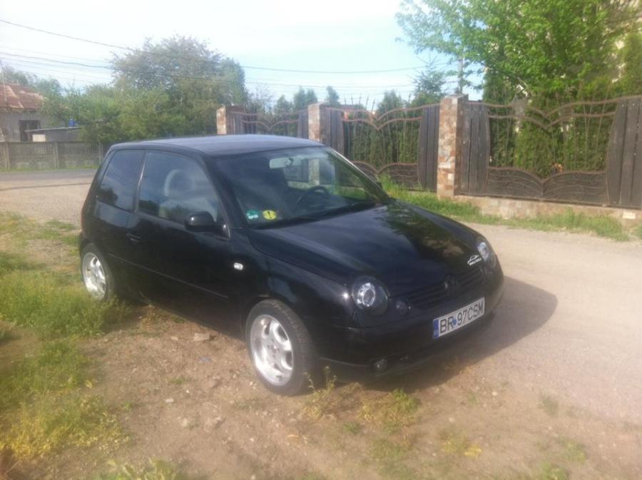

N-am mai postat de mult, intre timp s-au schimbat multe cu Lupo :D .
Masina a primit un upgrade de turbo + evacuare + alt soft, cat off, egr off, s-a scos si finala. Asta pe partea de motor, ca pe langa a primit si o suspensie reglabila JOM.
In momentul de fata dezvolta 115 caluti, dar cu siguranta merge de mai multi.
Intre timp am avut parte si de un eveniment neplacut, am facut accident, a intrat cineva in mine. Lupo e pe bara momentan, dar pana la sfarsitul lunii, sper eu (atunci imi revine iar permisul, iar e la caldurica) ca il fac, ii rezolv rugina si il revopsesc si complet, poate chiar si alta suspensie (JOM-ul e foarte moalte si tot imi ating jantele late in aripi, mai rau decat inainte).
