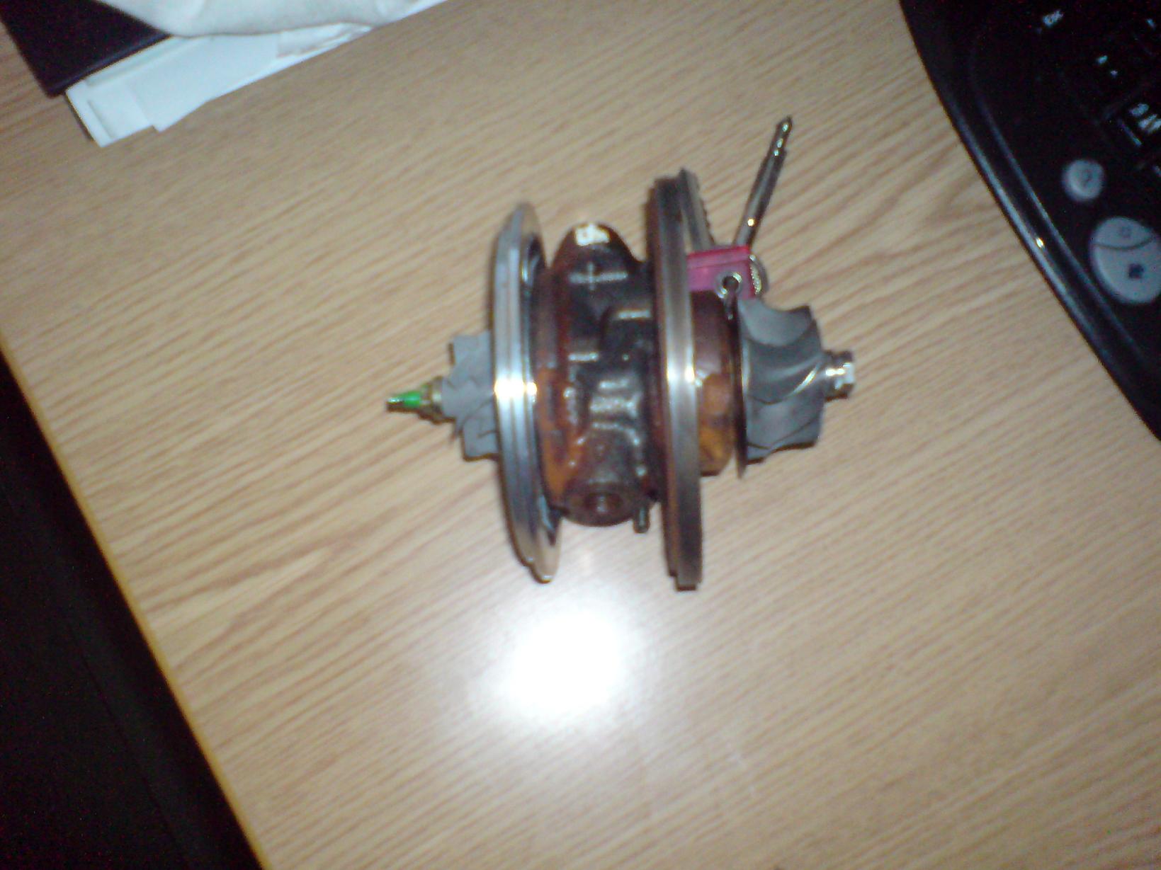

@zordium, de unde ai stiu ca trebuie schimbata turbina?cum s-a manifestat?
cu ambreiajul am postat si eu pe la "probleme", aveam un "chitait" dimineata la plecare, nu mereu, in primii metrii dupa debreiere....si in treapta 1!
momentan nu mai face!
daca se duce turbina o vand de nu se poate :blink: !
a luato razna consumul de ulei si nu prea mai tragea....... am raspuns eu deoarece eu am schimbato, a nu s-a pus toata turbina, s-a pus kit de reparatie, adica corpul de mai jos nou
Asa e....incepuse sa consume 1 l ulei/ 1.000 km. Acum am facut deja 1.500 km si nu a mai consumat nici un ml. :D
