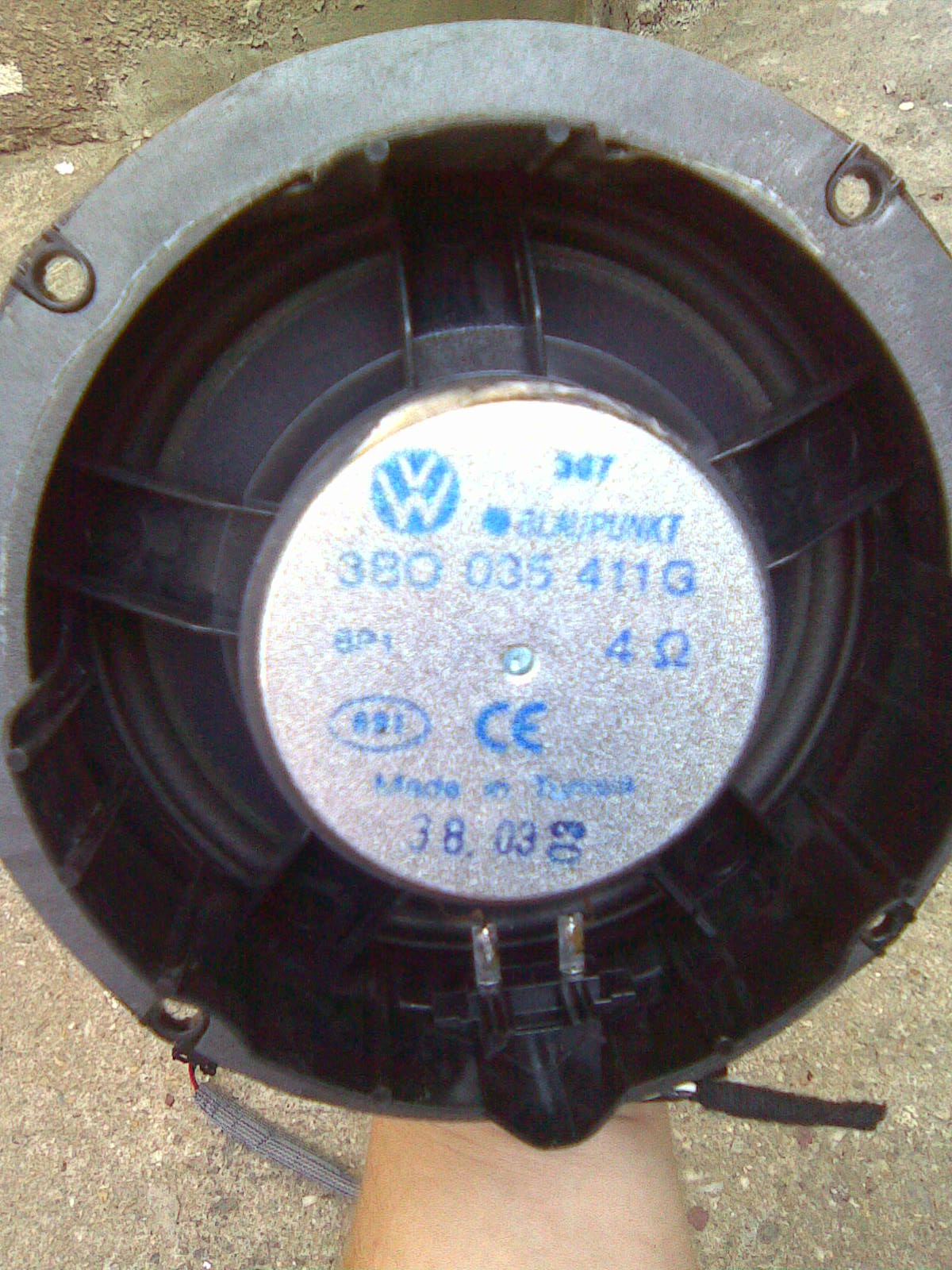

Am o boxa, si anume cea din dreapta fata, arsa. Cine stie ce difuzoare sunt pe modelul meu de passat ? Vreau maine sa demontez fata de usa si sa-l schimb.
Am sistemul de fabrica gamma cel facut de blaupunkt . Ma intereseaza ce putere au difuzoarele si ce dimensiuni ca sa cumpar de azi ce-mi trebuie.
Am vazut in documentatia sistemului de sunet ca el scoate pe 4 canale deci as putea monta difuzoare si in usile din spate. Stie cineva daca exista cablarea facuta si la usile din spate ?
Modificat de deke76
  • Administrator
Uite aici o poza cu boxa care te intereseaza si un topic in care se discuta despre alternative.
Alegere Boxe Passat B5
Multumesc Razvan.
Stii cumva ce dimensiune au boxele ?

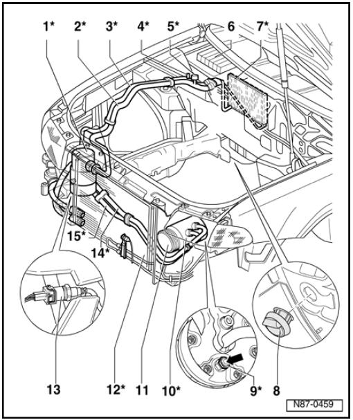

Din cauza AC-ului asta vara,la un drum lung, pe o vreme insorita si calduroasa, s-a umplut de apa pe locul "sotiei". Acum ca vine vara , trebuie sa caut busonul acesta (nr.8) si sa-l curat de mizerie ?
El este cauza?
Modificat de Rudy
Este busonul de scurgere a condensului, similar cu cele de sub baterie ce se scot din punctul meu de vedere, ala de condens nu, doar il cureti.
