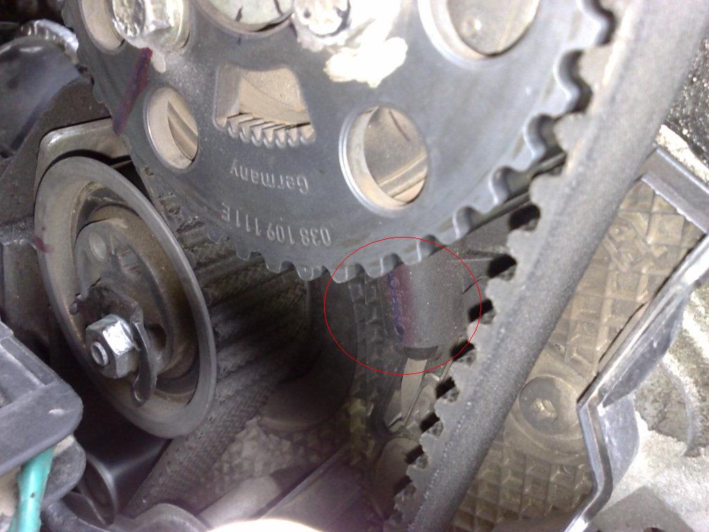

buna seara
AM UN PASSAT 1,9TDI CP. 131 cine ma poate ajuta cu o problema, si aceea e ca nu mai porneste, am schimbat axa cu came si nu vrea sa mai porneasca , este pusa la punct distributia dar nu porneste. am pus testUL si a sis cam asa, CAMSHAFT POSITION SENZOR SAU SEMNAL NEVALID G 40--CHECK CMP DACA E OK.,SCHIMBA DISTRIBUITOR (IN TRADUCERE )
INTREBARE e sigur senzorul de la axa cu came sau altceva?
ce stiu e urmatorul fapt e ca (CAMSHAFT inseamna senzor vilbrochen) se monteaza in motor)
beep pe cosmote la nr. 0762/226503 si sun eu.
cu respect adrian :rolleyes:
Camshaft = axa cu came, viblochen este crankshaft. Uite ca mai sunt si altii cu probleme asemanatoare http://vwforum.ro/index.php?s=&amp...st&p=926146 Pe acel topic gasesti cate ceva de G40. Sincer cred ca e defect G40 la tine
Uite si aici ce zice de G40 http://vwforum.ro/index.php?showtopic=1237
Modificat de vicius_the_one
2 probleme :
a) sper ca atunci cand ai inlocuit axa cu came nu ai desfacut decat surubul de 18 si ai scos fulia cu tot cu armatura de sun ea ...cea cu nuturl de pana pe ea ..da?. Ca daca ai slabit si cele 3 suruburi ...vorba lui Penescu - "creca nustu' " adica o sa ai nevoie de un set de cale de blocaj pentru schimbarea distributiei sa faci reglajele ca la carte.
b) daca nu ai slabit cele 3 suruburi si ai facut asa cum trebuia ...atunci incearca sa misti de senzorul de la axa cu came sa fie mai aproape de pintenul acela de sub fulia axului cu came.Vezi foto cu locul unde e amplasat acest senzor.
Modificat de dukku
multumesc mult amandorura pt ajutor si am sa verific, daca nu ramane sa cumpar senzorul!! :)
va voi tine la curent!!

va multumesc inca o data , am pornit-o si merge ca in 2-3-4 pistoane, am pus testarul din nou si mia zis ca ENGINE SPEED SENZOR nu mai stiu ce? ca e in neregula cu el. parerea voastra care e?
mecanicul a zis ca e senzorul din motor care e pe vilbrochen.
P.S. porneste cam greu la 5 secunde de invartire de electromotor si nu se accelereaza de loc
cu respect adrian :frigbaitata:
