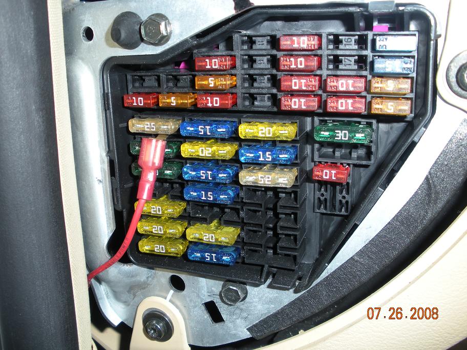

- nu merg farurile de ceata.....mecanicul care s-a uitat la sigurante linga usa soferului a descoperit ca un fir este bagat intr-o alta siguranta ( chestia ca el nu este electrician si nu se baga)...si daca pune si siguranta aia de la farurile de ceata...se scurtcircuiteaza imediat( ca nu este de altfel....adica lipseste de tot)....si nici nu stiu de unde este si unde duce....firul asta nemernic...
- mai nou....sa ars si becul de la faza scurta....partea pasagerului....
O sa pun o poza sa vedeti ce e cu firul....poate i-mi explica cineva..va rog !
