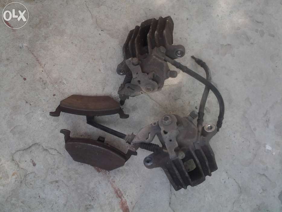

   Am la Octavia 1 etrierul spate stanga defect. Trebuie schimbat.
   Cautand pe net, am gasit ceea ce se vede in poza atasata. Sunt de Golf 4, compatibili cu Octavia 1 din cate stiu.
   Problema este ca nu-mi dau seama care este cel de pe roata stanga si nici vanzatorul nu stie.
   Ce anume face diferenta, cum stiu pe care sa-l cumpar ?
post-95319-0-12768200-1441956375_thumb.j
Probabil dupa mecanismul de la frana de mana. Daca cel de pe stanga il pui pe dreapta, atunci parghia aceea nu mai e trasa de cablu spre in jos, ci in sus... E doar o idee!
Asa ma gandisem si eu.
 Dar fara alte amanunte tot nerezolvata ramana problema.
In ce pozitie vine parghia, sus, jos ?
 Alte indicii ?
Care dintre cele doua ar fi cel de pe partea stanga ? Cel de sus sau cel de jos cum privim imaginea ?

Poi parghia se trage inspre jos, oarecum. Dar de-l pui pe cealalta parte, vin spre sus. Apoi ar fi si conducta de frana, furtunul acela, care normal se mufeaza in partea de sus a etrierului, de-l intorci e jos. Probabil si alte diferente, dar astea-s cele mai evidente cred.
In poza pusa de tine, cel de sus e cel de pe stanga.
Modificat de ValyMic
Ok, cel de sus.
 Multumesc pentru lamuriri.
 Cat pe ce sa mai caut, insa asta are pret convenabil.
