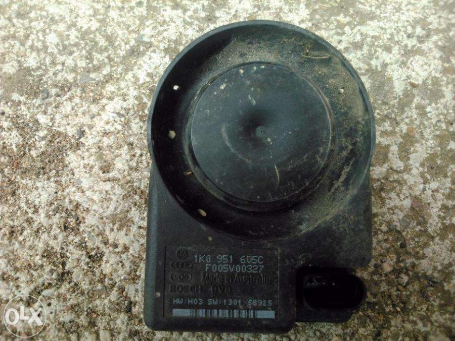

pt retrofit alarma este sufficient ce este in poza ? (plus cablul binenteles)
DA, plus codarea aferenta.
