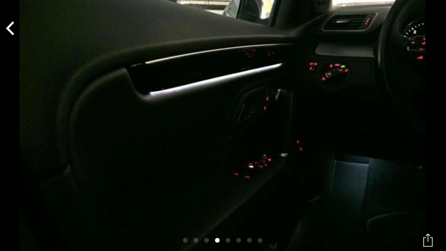

Trebuie sa revii neaparat cu niste poze mai ales la cum se vad trimurile iluminate, mie mi se par cam prea slabe cu ledurile lor oem (cele albe).

Eu zic ca se vede bine si cu lumina albă in trimurile cu lumina ambientala :))

Poza asta este de pe masina ta? Mie imi pare sincer fals puternica. La mine chiar nu era asa puternic fasciculul alb. O sa fac poze sa vedeti cum vine pe rosu.

P.S: Poza de mai sus e din masina colegului Hallucinogen!
