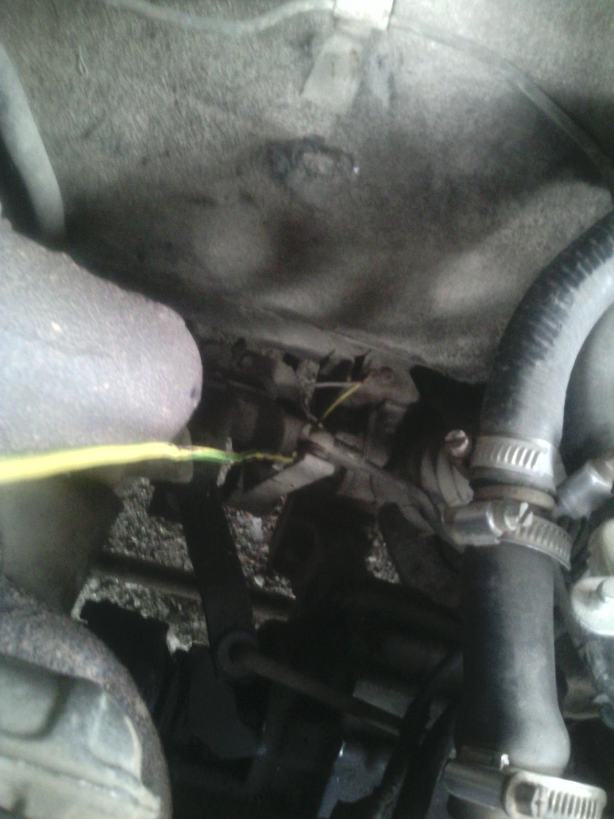

ok , poze :
1 plusul direct de la baterie
2 minusul de pe caseta de directie
3 firul maro din priza unde am legat minusul ultima oara
pai si in cazul asta ce trebuie sa fac?

vezi daca pe maro/albastru nu ai masa acum... daca ai, e normal sa claxoneze permanent....

Firul maro din poza 3 are o dungulita albastra. Cand apas butoanele tot ce se aude e un sunet slab si scurt

gata, am rezolvat. am legat plusul direct la claxon si minusul ca in poza 3 si am schimbat si claxonul(am gasit unul intr-o ladita), si acum functioneaza. mersi mult baieti. rog un moderator sa inchida topicul
mai citeste odata ceam scris ,nai inteles,firul de masa merge direct  sus la volan, tu prin apasare faci masa ,dar e inportant sa fie masa de la caseta la caroserie
