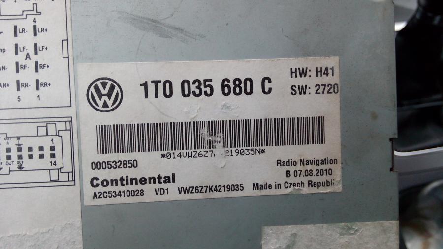

Salut. Ajutati-ma si pe mine intr-o problema. Am achizitionat de curand un RNS 510, din cate spunea proprietarul a fost dat jos de pe un Tuareg. L-am montat pe masina mea un passat din 11.2009, l-am resetat dar nu intra in menu, ramane aprins cu sigla VW si scrie „welcom to vw”. Care problema ? Multumesc.
Atasez si un foto cu modelul si anul
Pe touareg nu s-a montat rns510, nu se potriveste fizic deci te-a cam mintit. Dat fiind acest lucru plus faptul ca nici nu porneste ... sanse sunt ca unitatea sa fie blocata ca urmare a unui update nereusit. Sansele sa o resuscitezi sunt se 50-50.
Cauta in aria dedicat unitatilor audio mai multe detalii. Spor
S-a montat, dar arata un pic altfel la fata - nu incape pe passat B6....si nu are codul din poza pusa de tine - care nu are PN de Touareg. In rest, trebuie vazut ce este cu ea...nu putem sa iti zicem exact de la ce este, din pacate, fara sa avem unitatea.
