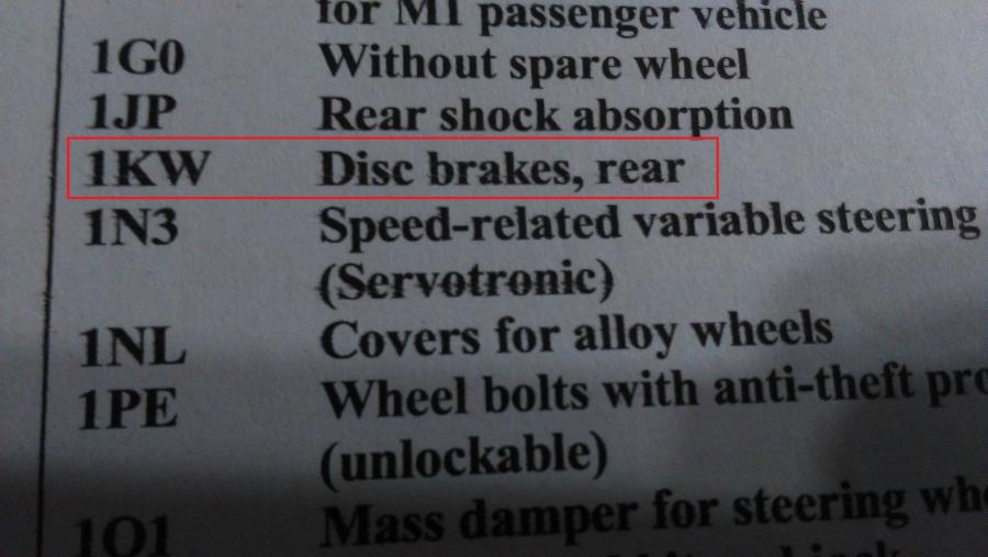

Poti cauta TRW sau ATE "pt numar PR: 1KW"
Daca vrei OEM poti incerca codul 3C0698451E dar intai sa verifici compatibilitatea ca nu stiu sigur de codul asta.

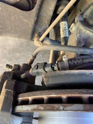

Salut ! Am o problema cu senzorul de avertizare de la plăcute . Îmi apare in bord deși plăcuțele sunt in stare buna . M-am uitat puțin la senzorul de plăcute și am un fir desprins . Am căutat acel senzor și nu găsesc sa-l cumpar
Cablajul, daca pe el este problema,  se gaseste de cumparat. Se poate repara, etc.
