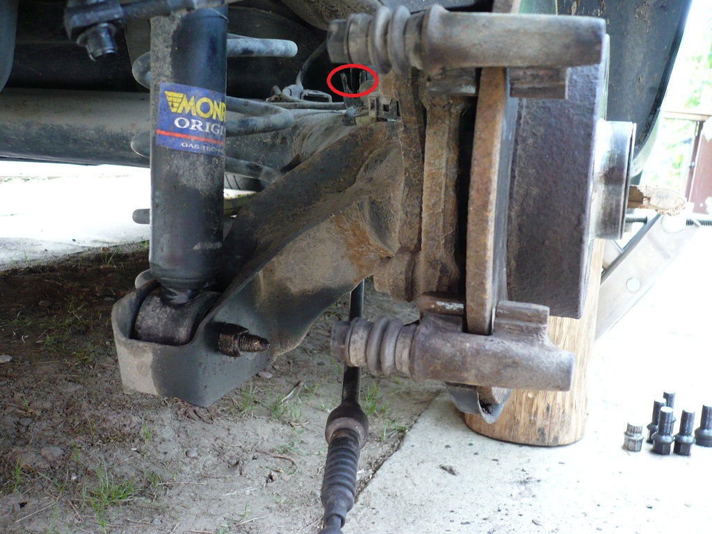

Recent am facut o revizie la frane, Polo 2002/2003
Senzorul pe spate e pe partea dreapta, si functioneaza deoarece la punerea contactului cu mufa placutei scoasa m-a avertizat in bord

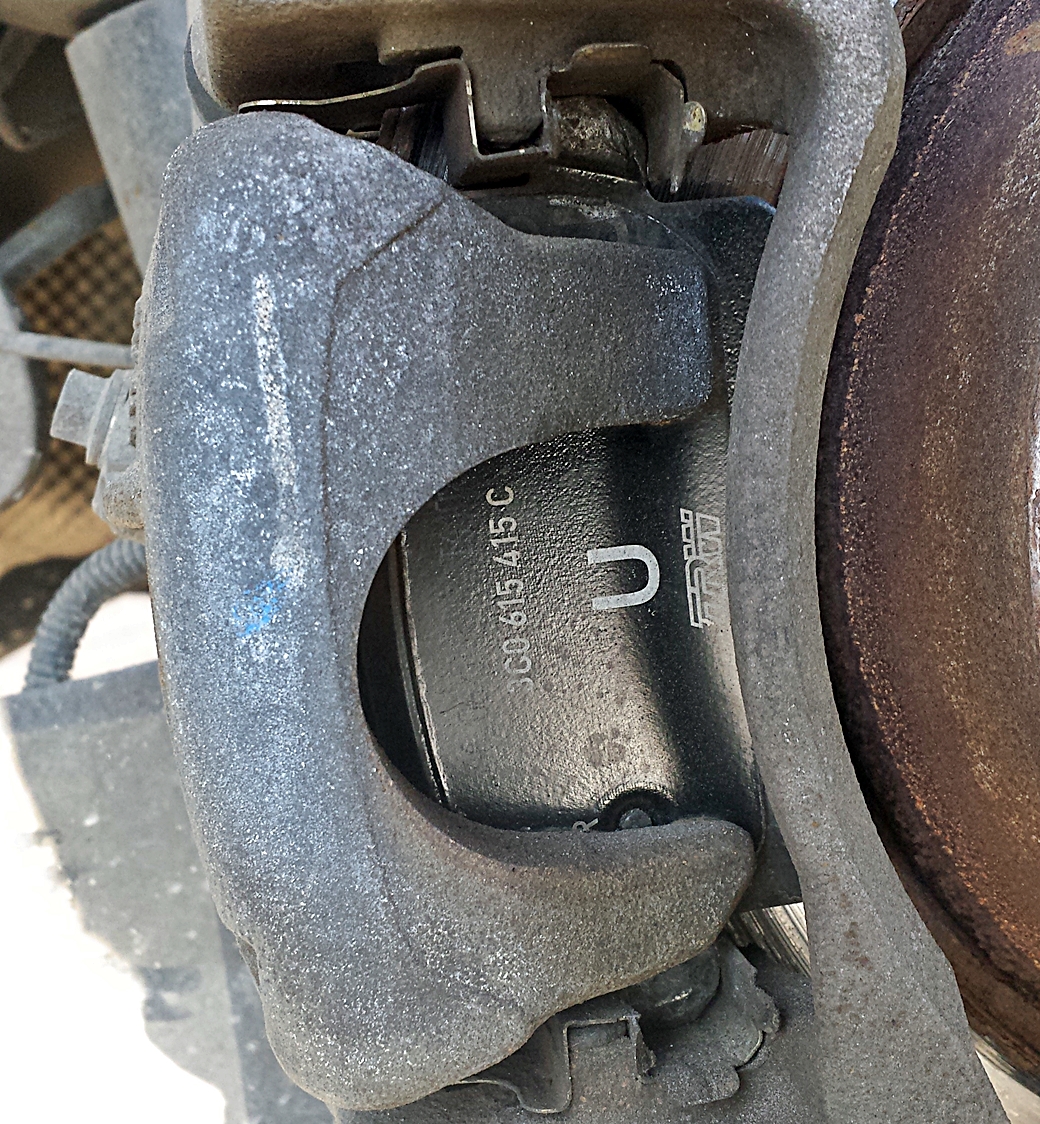

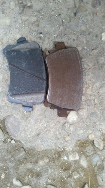

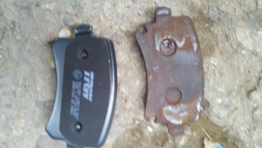

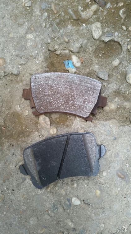

Ochiometric a cam venit vremea sa schimb placutele de frana pe spate (68.000km). M-am uitat pe ele si au codul exact ca in poza de mai sus postata de colegul @skodita100. Problema e ca nu gasesc la nici un magazin de piesa acest cod oem. Posibil ca intre timp sa se fi schimbat codul si nu se mai produc placute cu acest cod? Are cineva idee care ar fi codul nou echivalent? Masina e cea din semnatura: 170CP, CFGB, tractiune fata.
salut, si eu le-am schimbat pe spate, am pus TRW, doar ca cele pe care le-am cumparat au decupatura in lateral, e ok?:)
