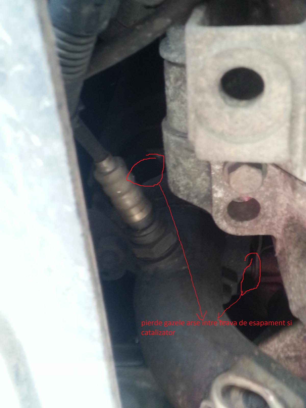

ajutati-ma va rog in a identifica cauza zgomotului de masina de curse,pierde gaze intre catalizator si teava aceea,atasez si o poza pt a intelege membrii forumului problema mea..Care este cauza si cum o pot remedia? http://i59.tinypic.com/1s1ief.jpg

Posibil garnitura triunghi de la imbinarea componentelor.Catalizatorul este legat de teava prin 3 suruburi ?
da este legata prin trei suruburi,poate cineva sa i-mi dea un link sa vad schema de ansamblare a instalatiei de evacuare
Am avut si eu o problema de genul acesta,am fost la un meserias cu autogenul si m-a costat 50 ron, 20 minute reparatia, nu stiu alte detalii, nu m-a interesat sa verific personal...
m-am bagat sub ea se vede urma de fum negru exact intre catalizator si toba..deci pe la garnitura aia pierde acum ma gandesc sa nu rup vre-un surub cand desfac acolo ca a suportat temperaturi dealungul vietii :) va multumesc,
Fara incalzire (autogen) se cam rup.
am schimbat aceea garnitura si se pare ca problema zgomotului persista,deja ma gandesc la ce este mai rau,sa nu fie vb despre galeria de evacuare,(sparta) din cate vad pe.schema este direct cu catalizatorul,cine a mai avut aceasta problema cu pierderea gazelor,pana in catalizator. :(

Pai fa o verificare ,,clasica' - cu motorul pornit rogi pe cineva sa astupe ( partial) teava de esapament si tu intri sub masina si controlezi pe unde sufla ...
am facut asta dar nu pot sa i-mi dau seama pt ca se aude de la catalizator sau galerie de evacuare care si aia e impreuna cu catalizatorul...poate o fi garnitura dintre motor si catalizator...oricum sper sa fie acea garnitura ca catalizatoru are un pret :(....ms pt raspuns.trwbuie sa desfac sa pot sa vad urme de negreala sau pe unde sufla
