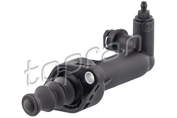

Cilindru receptor ambreiaj VW PASSAT B6 Variant (3C5) 2.0 TDI 16V diesel 140 cai TOPRAN 110855
441 Lei
315 Lei cu TVA
Producator: TOPRAN
Cod producator: 110855
Detalii tehnice:
pt. numar PR: 0EM
Respectati cantitatea de umplere sistem
Din ce am vazut pe schita de ansamblare vine montat pe cutie, pe exterior

Dacă masina e cea din profil, nu există acest cilindru receptor.

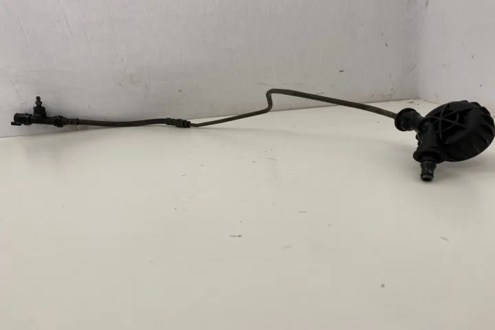

Pompa ambreiaj este cea de sub pedala ambreiaj iar la cutie rulment presiune hidraulic ,care de obicei face parte din kitul de ambreiaj cand se pune nou.
Acest cilindru receptor este montat pe generații mai vechi gen Passat B5 B5.5 Audi A4 B5 B6 A6 C5 ,etc.
Produsul este listat greșit
Ai dreptate, cilindrul receptor este integrat în rulmentul de presiune

Amorsarea / aerisirea s-a facut cu un dispozitiv de vidat, o pompa ceva...s-a inlocuit si conducta cu acea  supapa si rulmentul de presiune - chiar daca era din kitul nou - dar am acelasi rezultat. Ambreiajul functioneaza conform aproximativ 4-5 km, pana se incalzeste, dupa care incepe sa faca figurile descrise mai sus. Habar nu am ce sa mai schimb, Cutia schimba perfect pana sa se incalzeasca
Pai in procedura zice ca umplerea/aerisirea instalației se face cu un dispozitiv care face o presiune de 2 bari nu una care face vid. Incearca si metoda din manual
