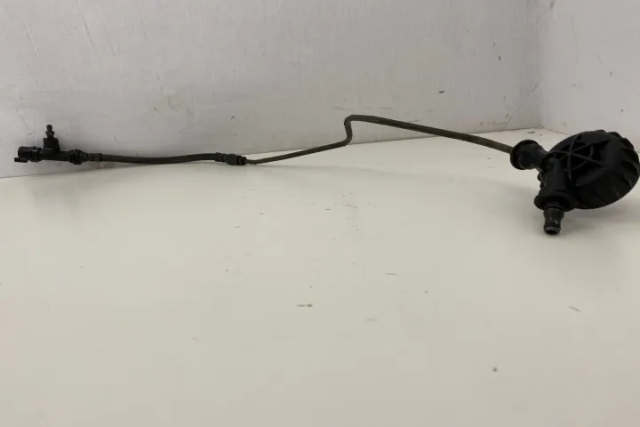

Astăzi am rămas cu pedala de la ambreiaj jos, nu mai puteam scoate mașina din viteză, am ridicat o cu piciorul și și-a revenit. Merge ce merge dar la o bucată rămâne blocată, când pleacă mai smuncit mașina de pe loc îmi dau seama că rămâne blocată. În rest merge perfect, ambreiajul e schimbat, nu are 20k km. Din ce  am citit aici cred că e vorba de pompa de ambreiaj, sper să fie doar atât. Dacă mai aveți alte păreri aștept, mulțumesc!
Pompa sau cilindrul/ rulment. Daca acesta a fost schimbat, ramane pompa

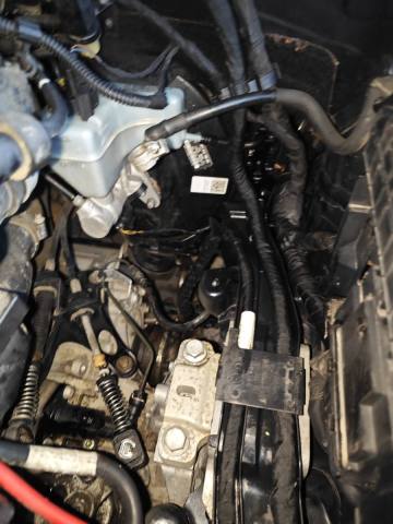

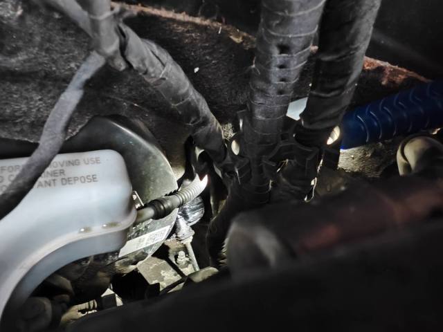

Am verificat și am găsit lichid curs în zonă pompei de ambreiaj dar nu în interior ci în zonă din compartimentul motor. Am o poză dar nu se vede prea bine.
Am și dat-o jos, cumpăr o pompă și sper să se rezolve. Faza e că nu știu pe unde putea scăpa în zona asta.
Nu imi dau seama, din poza acesta

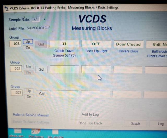

Pun și o fotografie cu testerul conectat și îmi arată acolo 33 cu ambreiajul sus dar nu știu dacă nu trebuie să fie 0? Când e apăsat arată 211. Dacă are cineva o idee să-mi spună dacă să o las așa sau să o schimb. Mulțumesc!
