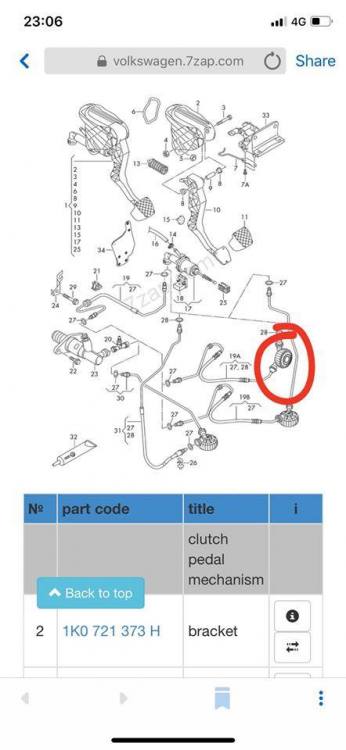

In alta ordine de idei, cum se numeste piesa incercuita? Ce cod are?
Modificat de Manuel N.
Nu era nevoie de quote. Se sanctioneaza. Citeste regulamentul.
Pai, va trebuii sa te duci la magazinul de piese de incredere sa te interesezi de pret si disponibilitate cf seriei de sasiu, a nu se comanda online de tine pentru ca sunt mari sanse sa nu sa nu fie ce trebuie... bdw, daca nu picura sau se prelinge lichid de frana de ce vrei totusi sa schimbi conducta, parerea mea este ca o vei schimba degeaba atata timp cat nu este fisurata.
Din cate am inteles eu, piesa 23 incercuita de tine, este doar la motoarele 1.9 sau cel putin la CBAB nu este, doar piesa 20.
In poza atasata de mine nu ma refeream la conducta, ci la piesa rotunda, cu 2 iesiri, fara conducte.
Nu mai folosi quote. Se sanctioneaza. Citeste regulamentul.

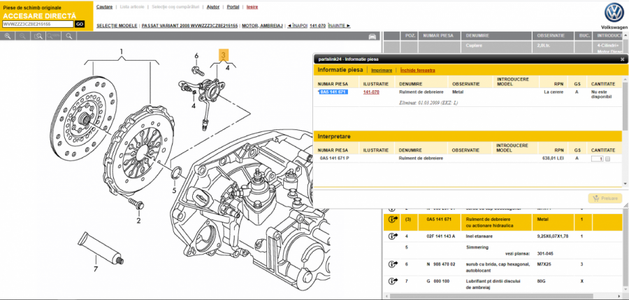

Pe diagrama ''gogosica'' nu se vinde separat de conducta... in prima faza schimbi doar ce este ieftin pompa/cilindru... daca esti atent sunt 4 variante de conducte din care se comanda doar cf. seriei de sasiu si doar daca este defecta/sparta/rupta/cutata (rolul acelei capsule este pentru a face apasarea pedalei de ambreiaj sa devina pufoasa si eventual diminueaza vibratiile din disc/placa/volant)
uite si diagrama corecta cf serie de sasiu, nasol ca trebuie demontata cutia de viteze in cazul tau
