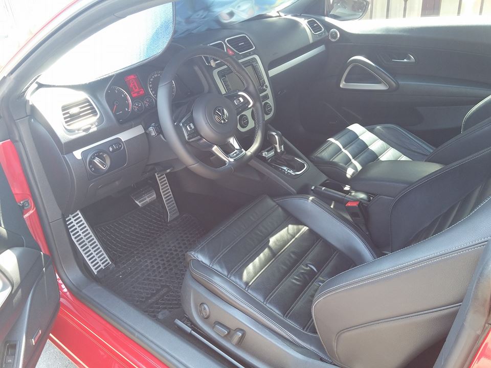

Va salut, am zis sa revin in randul lumii prezentandu mi si eu masinuta.Precedenta a fost un Golf 5 1.6 tiptronic, poate unii dintre voi o stiti.
Actuala o am de circa 5 saptamani, este un Scirocco de 200cp, dsg, cu ceva dotari care mie imi sunt de ajuns si ma mulumesc-senzori de lumina/ploaie, senzori de parcare cu afisaj, Rns510, bluetooth, scaune electrica + incalziete, tempomat, oglinzi rabatabile electric, oglinda retrovizoare heliomata, alarma de fabrica ...
Ca modificari pana acum a primit:
-jante noi Sparco 18' + anvelope noi Dunlop  Sport Max Gt
-amortizoare Sachs + arcuri eibach prokit
-volan facelift
-maciulie schimbator facelift
-ornament pedale aluminiu
-leduri la footwell
-door warning lights cu led
-leduri interior/exterior
-baterie bosch
-si pe partea de muzica au fost ceva modifcari - difuzoare schimbate+subwoofer+ceva amplificatoare+procesor de sunet->tacamul aproape complet.
Poze cu masina nu prea am, o sa postez in timp.
Intr timp si unele poze cu viitoarele piese pt. upgrade

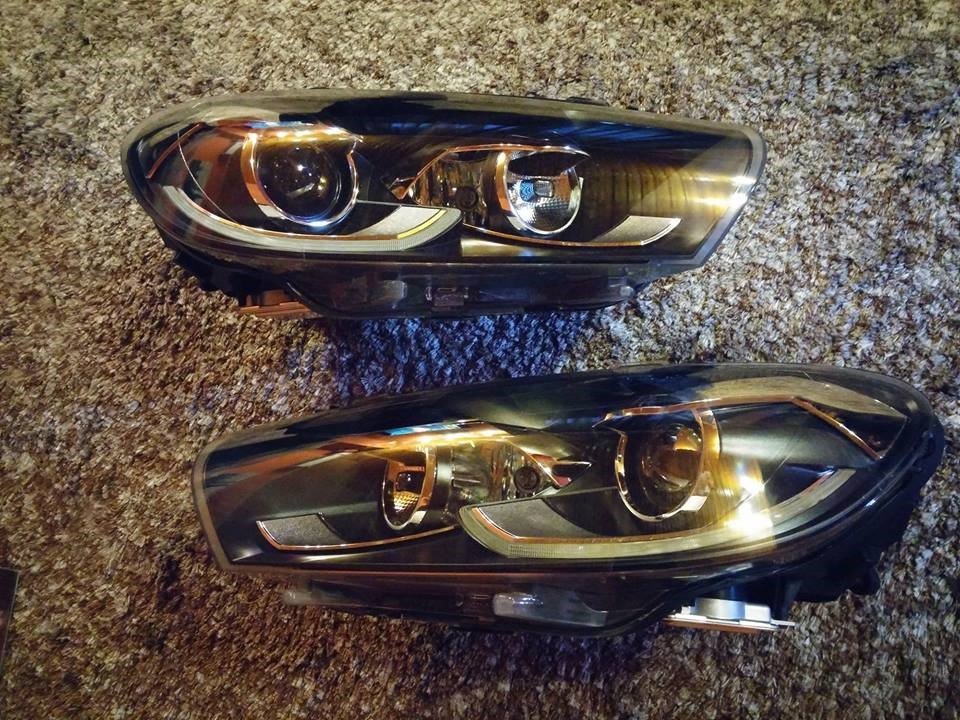

Deci teoretic:
- farurile de pe facelift sunt plug-and-play?
- stopurile de pe facelift sunt plug-and play daca schimbi haionul? Ori trebuie schimbata si bara spate?
Nice, volanul e functional? ca ma batea si pe mine gandul sa trec la volanul de golf 7 dar nu stiu daca merg toate adaptate
Merg toate comenzile, mai putin cruise control. Depinde si de calculatorul de coloana. In cazul 549B nu cred ca merg. La cele cu 569, merg.

Deci teoretic:
Albul este predominant, asa este. Daca nu ai avut xenon de fabrica iti trebuie mufe adaptoare, senzori autoleveling si modulul pt AFS.La stopuri trebuie si acolo mufe adaptoare. Deocamdata nu stiu daca trebuie schimbata si bara(oricum va fii schimbata), par un pic diferite in partea de jos unde se imbina cu bara, v oi testa zilele acestea.

Aam montat farurile, senzorul de autoleveling, calculatorul de afs, un filtru k&n.intre timp am achizionat bara si bara spate.si ceva poze cu agregatele:
