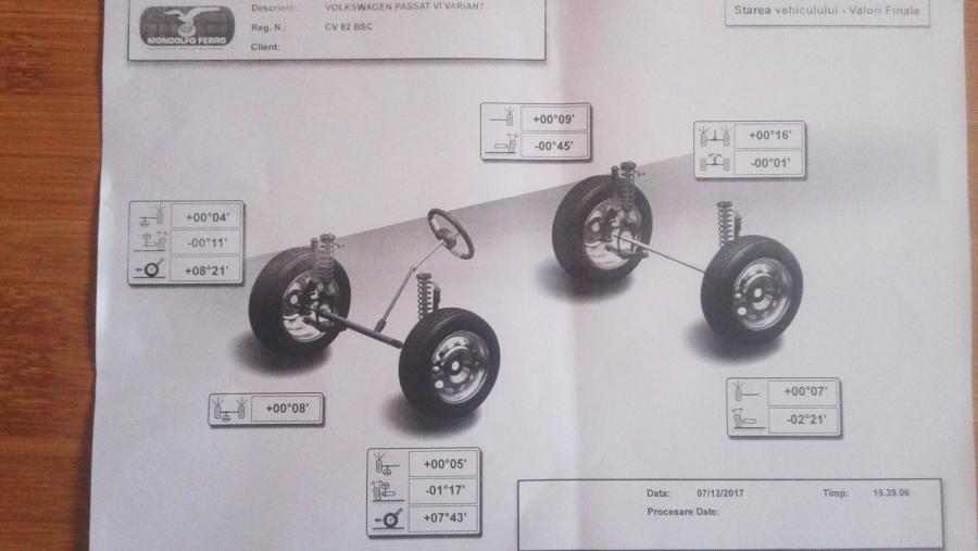

Vin si eu cu o problema asemanatoare cu a lui @djfranz. Mai exat, desi am facut geometria in mai multe locuri (inclusiv la Brady), si am schimbat si cauciucurile si jantele, tot am o problema cu faptul ca volanul sta putin spre partea stanga. Masina nu trage si nici cauciucurile nu se uzeaza aiurea dar am problema asta de un an deja.
Azi am facut iar geometria si arata asa. Singura valoare care nu era pe verde era reglajul Caster de la roata dreapta. Trebuia sa fie minim 7 si 14 ca sa intre pe verde dar mecanicul a insistat ca nu are rost sa mai umble la roata pt ca rezultanta e pe verde. Desigur, asta dupa ce deja incheiase procedura. Atlfel as fi insistat eu mai mult ca el.

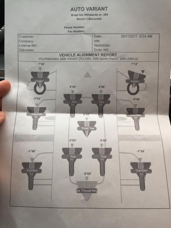

E de la geometrie sau e vreo problema la amoritizoare ori caseta de directie?
Ai cel puțin o bucșă buclucașă acolo, pe spate. Identific-o și schimb-o.
  On 26.11.2017 at 17:41, MyKe a scris:
Expand
Pe spate? Cum iti dai seama? Mie pe spate mie imi pare totul ok.
De asemenea, articulatiile sunt relativ noi. Doar amortizoarele nu au fost schimbate.
Acum m-am uitat la poză. Tu s-ar putea să ai flanşă amortizor uzată acolo.
Am zis de spate fiindcă sunt în aceeaşi situaţie şi mă disperă. Toate valorile sunt pe verde şi totuşi se lasă volanul uşor spre stânga, deşi toată lumea îmi spune că mi se pare. N-am nicio valoare pe roşu. Dar am o singură bucşă dezlipită de "cămaşă" şi mă gândesc că de acolo e.

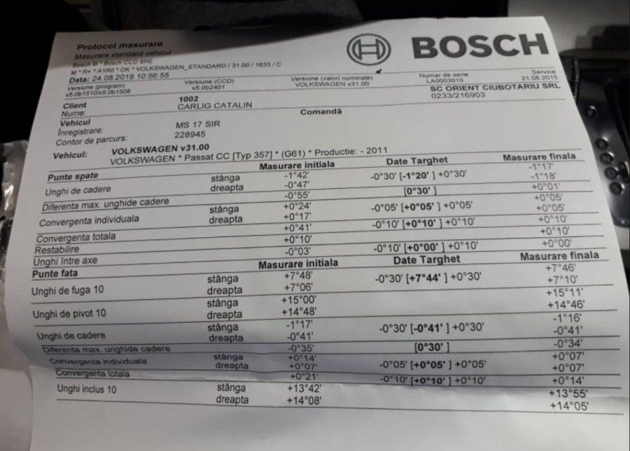

Acum câteva luni i-am făcut unghiul de fuga pe fata dar și pe spate și i-am schimbat cauciucurile. De atunci când merg cu 120-130 îmi Trepidează volanul doar când o accelerez și sunt momente foarte rare cand nu face deloc.
Știe cineva ce ar putea fi?
