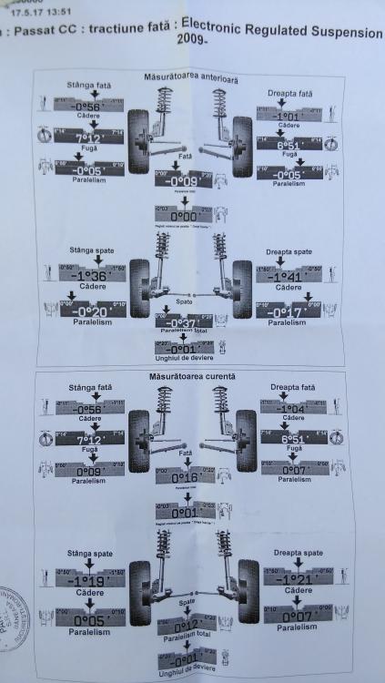

Dupa schimbarea bucselor de la brate volanul imi statea putin spre dreapta asa ca am fost sa fac geometria. M-am dus ieri la Autosoft dar treaba e ca volanul tot spre dreapta sta. Din ce vad eu, unghiul de fuga nu prea ar fi in parametrii. Pareri? Merci!
Modificat de Clawoodyou
PAi la geometrie intai se fixeaza volanul drept si apoi se face geometria.
L-au fixat Cristi ca eram acolo, aveau si o chestie gen boloboc, dar tot sta inspre dreapta cateva grade. Ma duc maine din nou la ei.
mergi cu un tester si vizualizezi pozitia volanului cu testerul.
Voi incerca in seara asta sa ma uit si cu vcds. Merci!

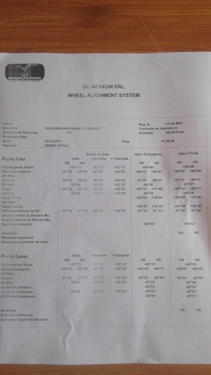

Update:
Mi-au facut reglarile la geometrie, atasez fisa cu valorile finale. 14999496686461265004605.thumb.jpg.d5f66f621f73f15ebd3cb30f835038d8.jpg
.... volanul sta drept de data aceasta, dar ceva tot nu este in regula, mi se pare ca am ceva probleme la 14999499650711444696456.thumb.jpg.6fac7279caa6f90fd57afdaf830a70a8.jpgamortizoarele din fata ca acolo am prea mare diferenta,  adica + 8 grade si 21' si respectiv + 7 grade si 43' .
Niste pareri va rog ...
