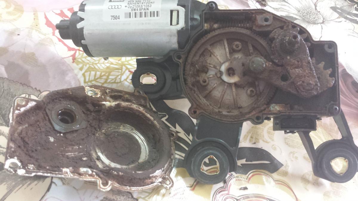

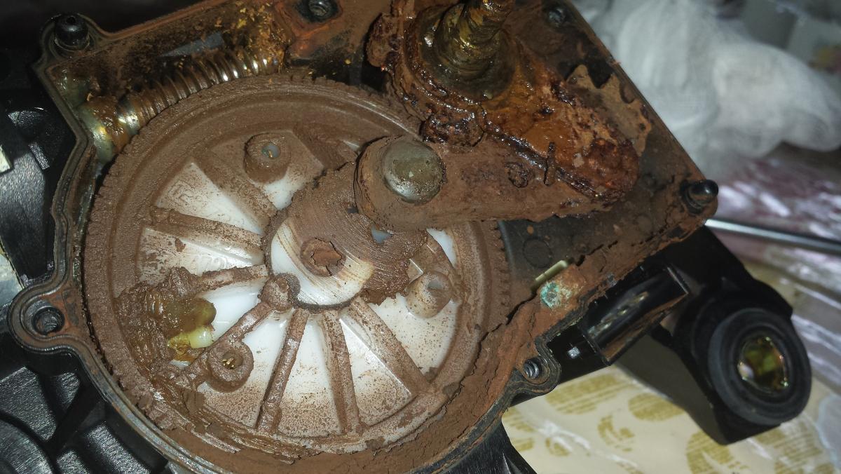

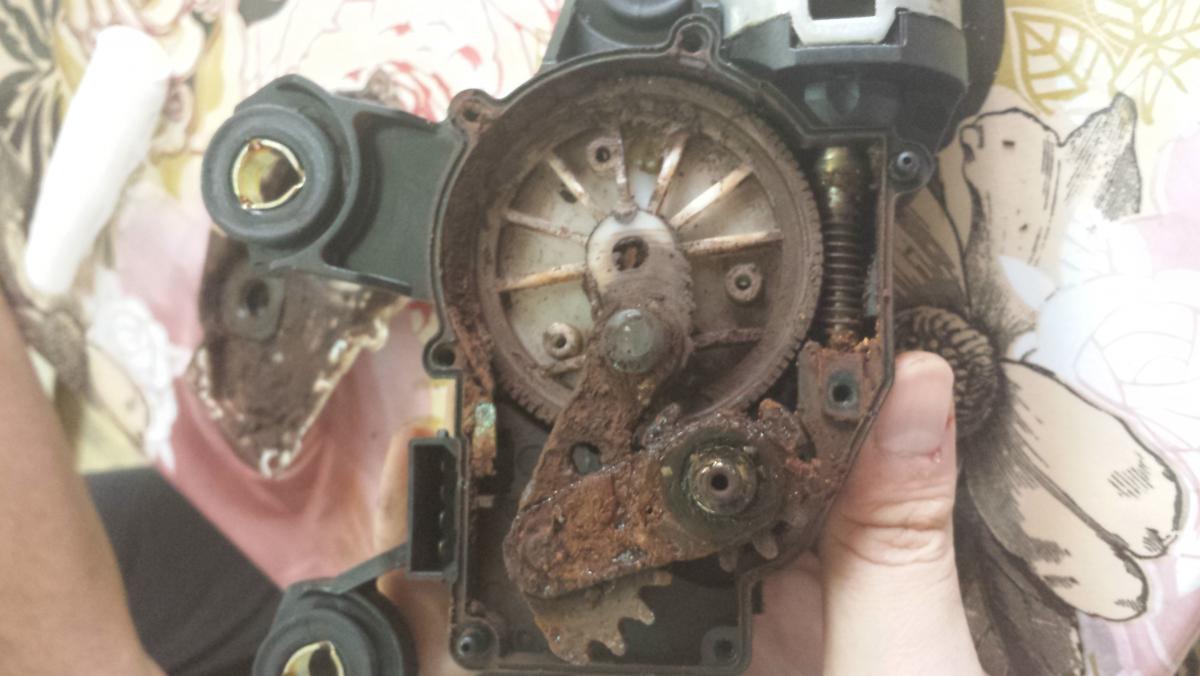

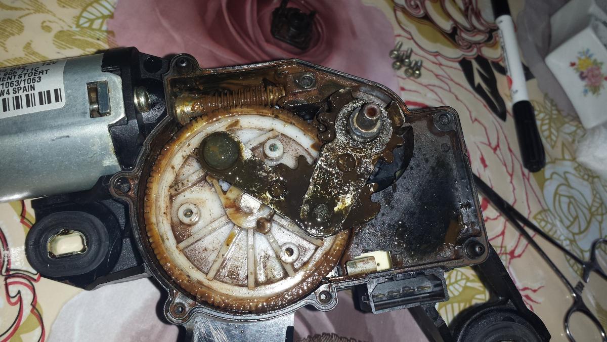

Week-end'ul trecut am vrut sa vad exact care este cauza functionarii "cand si cand" a stergatorului spate. Am desfacut capitonajul de pe haion, dat jos motoras stergator si surpriza / stupoare / inlemnire / wtf ... Las pozele de mai jos sa vorbeasca:
post-61447-0-65482300-1443532588_thumb.j post-61447-0-07757000-1443532613_thumb.j post-61447-0-08489400-1443532620_thumb.j post-61447-0-88155600-1443532651_thumb.j
Nu stiu cum Doamne iarta-ma a ajuns sa arate in halul ala pe dinauntru, dar am gasit mal la propriu, alaturi de resturi de rugina si vaselina. Era un conglomerat acolo de nedescris. Dupa ce l-am curatat ca lumea, am constatat ca rugina a afectat mult prea tare angrenajul acela metalic, cu presetupa respectiva, astfel incat sistemul nu mai etans si pierde presiune. Asta se traduce prin aruncarea lichidului de parbriz in interiorul haionului, si nu prin teava lui. :(
Foarte handicapat sistemul acesta de a trece lichidul de spalare prin motoras si rotite, acestea fiind avariate in timp, ca in cazul meu. L-am montata la lociar bratul stergatorului functioneaza perfect, atat ca am grija sa nu dau de maneta sa arunce lichid de parbriz in interiorul haionului. Trebuie schimbat pana in iarna oricum.

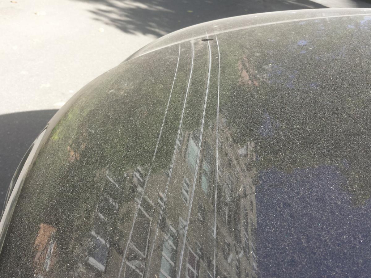

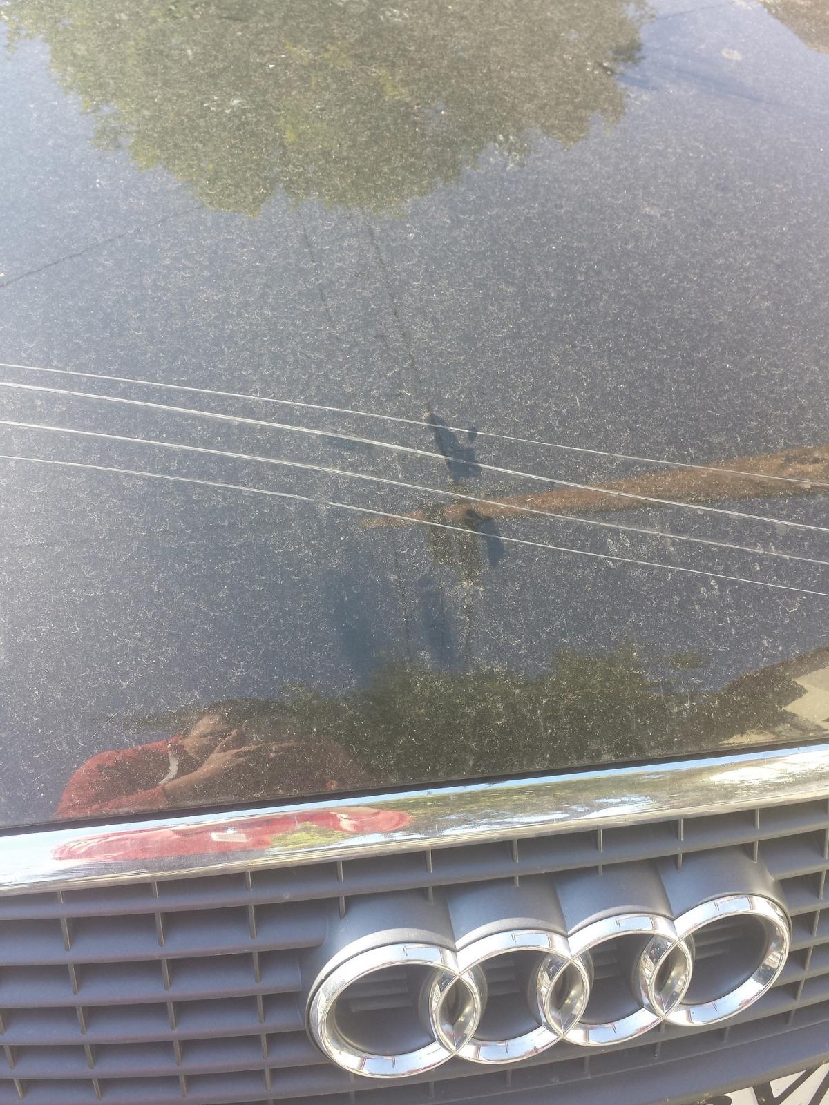

Bucuresti, capitala europeana ... A mea, plus inca 17 masini. :tuktuk:
post-61447-0-78548100-1443868161_thumb.j post-61447-0-40667100-1443868168_thumb.j post-61447-0-89208300-1443868201_thumb.j
Ce oameni idioti, de 2 bani.Niste invidiosi care nu au avut parte in viata lor nici macar de o Dacie, sa vada cum e in situatii de genul.Eu cand o parchez langa trotuare las o distanta considerabila de trotuar, de lene poate nu se mai intinde pana la a mea.Din poze eu zic ca scapi in mare parte cu un polish la capota.
Nu cred ca iese 100% la polish, mai ales ca daca dau cu unghia imi agata ... s-a dus si a racait si vopseaua. Ce sa mai zic acum ...
